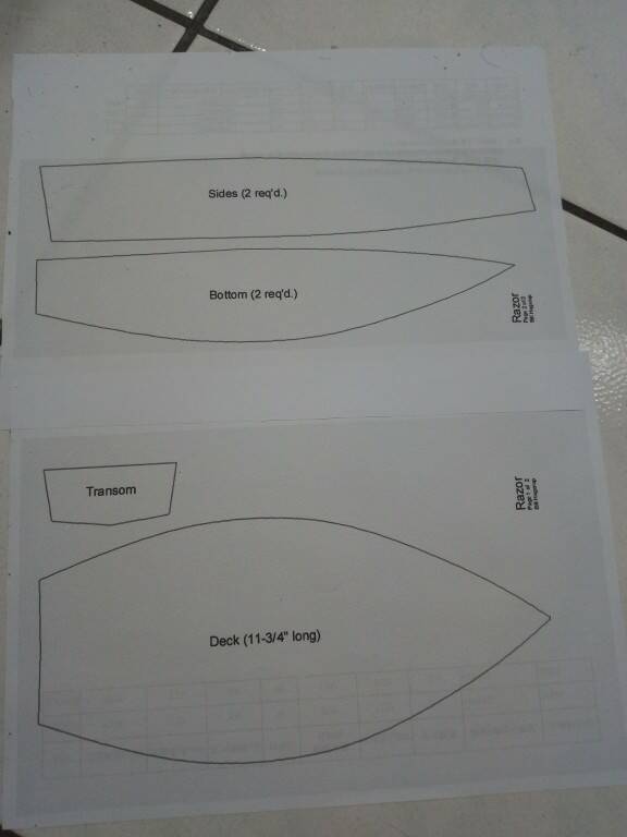

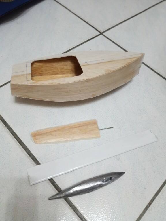

小巧的帆船Footy
用巴爾沙木製作, 上面2mm,下面1mm, 外面包玻纖
桅桿做活動式中央板可升縮, 先加長怕太短會翻
重心船頭過來165mm最後帆面積1160cm2
尾舵尺寸大概做50*90
桅桿5mm, 橫桿4mm
總重量450g
船圖razor
船圖razor
巴爾沙木當船殼
巴爾沙木當船殼

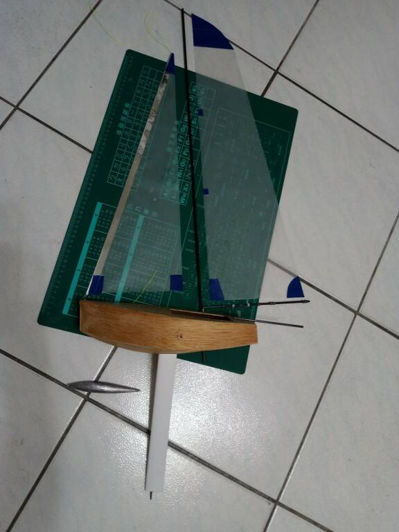

中央板用直升機槳,重錘鉛200g
中央板用直升機槳,重錘鉛200g
帆沒規定隨便做
帆沒規定隨便做
用17g, 9g伺服器
用17g, 9g伺服器
第一次試船3級風.帆太大很難跑
第一次試船3級風.帆太大很難跑
第二次減少10%帆面積, 好跑多了
第二次減少10%帆面積, 好跑多了

發表於 2019年6月4日 07:05 PM 來自手機 | 顯示全部樓層
造得真漂亮!????    稳向板尺寸挺长, 大风性能一定很好,不过footy有个船体建造规则 要求能放进一个305×305×153毫米的盒子里。
要比賽時, 穩向板往上縮, 到標準尺寸  詳情 回復 發表於 2019年6月6日 10:20 AM
  發表於 2019年6月5日 11:07 AM
 樓主| 發表於 2019年6月6日 10:20 AM | 顯示全部樓層
gds_1973 發表於 2019年6月4日 07:05 PM
造得真漂亮!????    稳向板尺寸挺长, 大风性能一定很好,不过footy有个船体建造规则 要求能放进一个305× ...
要比賽時, 穩向板往上縮, 到標準尺寸
