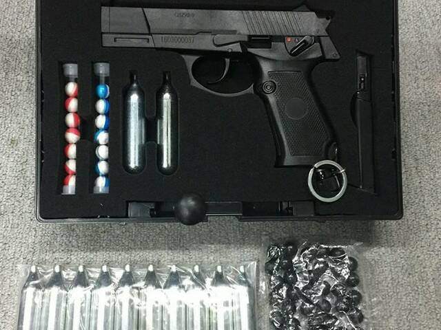

電動槍什麼原理擊發的?
只知道空氣槍,CO2槍是用氣壓原理,那電動槍是怎麼打BB彈的?
電動的手槍好少歐.
另外問問鎮暴槍可以買嗎?每個人說法都不一樣?但網站有賣,代表可以買嗎?
