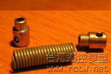

彈簧用鋼琴弦繞制,繞制彈簧應順應漿軸旋轉方向.
萬向節"兩端用黃銅車制,為方便焊接,銅帽車出一個臺階,外徑略大於彈簧內徑卡住定位,然後上錫焊牢即可.
個人認為:
彈簧軟連接製作容易,不一定需要車床,有一把手槍鑽就能"";
安裝方便,更不需要一般球頭萬向節還要止退套等零件;
選擇鋼絲強度大於漿軸旋轉力度一般不會損失多少動力.

銲錫應該銲不住鋼琴弦??

扭力大...下水一轉就裂開了....    可在補強

錫有分兩種喔,有專門銲白鐵用的

的確錫有分兩種喔用專門銲白鐵用就可以了
而且很硬~~~~
