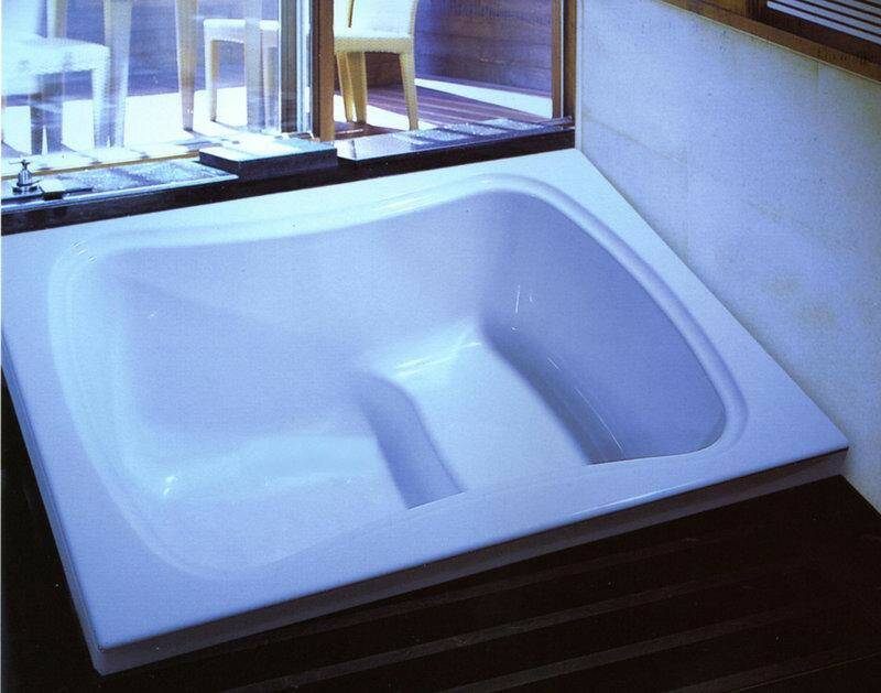

過年家中小孩皮了點,洗澡在浴缸跳上跳下了,居然把浴缸扶手給踩裂了.
這下氣死我了,仔細看了一下,浴缸內部是玻璃纖維浴缸,應該可以用環氧樹脂及玻璃纖維來拖工,就手積層的方式,一層一層的貼上去,乾了再粗磨,上漆.應該就可以了.
不過又有人說要用補土施工,這下問題來了,要用那一種材料來做會防水,還會更堅固耐用!
求解.....死小孩把浴缸給玩裂了,真是的.
浴缸就差不多這樣了.可以讓兩個人一起泡.舒服呀.
浴缸製程也貼上來.

ˋ浴缸是用保力膠(poly),環氧樹脂(epoxy)可能黏不住喔
啊,我大概懂你說的,你說的是浴缸的表面,是壓克力板做成的,沒錯吧? 但是只有表面是這樣,內層還是用環氧加玻纖的合體來強化材質吧! 這樣說應該沒錯吧. 下面貼圖,借個圖用用! [attachimg]1522283[/attachimg] 順便  詳情 回復 發表於 2019年2月9日 03:40 PM
FRP浴缸是用保力膠加玻纖組合的?是這樣做的嗎? 感覺上浴缸的外殼跟遊艇的組成很像的?遊艇的船殼不就這種成份做的? 保力膠或環氧+玻纖=那一種組合強度高? 覺得用環氧的組合比較耐用吧.  詳情 回復 發表於 2019年2月9日 03:07 PM
保力膠或環氧+玻纖=那一種組合強度高?
覺得用環氧的組合比較耐用吧.
為什麼會黏不住,表面粗化後應該都可以黏的住,用環氧加玻纖布多貼幾層!
只是材料貴吧.
這樣說應該沒錯吧.
下面貼圖,借個圖用用!
順便貼個製程吧!
我記相反了 環氧樹脂可以黏保麗膠,反過來就不行  詳情 回復 發表於 2019年2月9日 05:19 PM
呵呵,沒關係,本身也是想省錢,才買沒幾年的浴缸被踼裂,自己也覺得可惜. 自己想動手補補,雖然最後上噴漆會有些色差吧?  詳情 回復 發表於 2019年2月9日 09:09 PM
