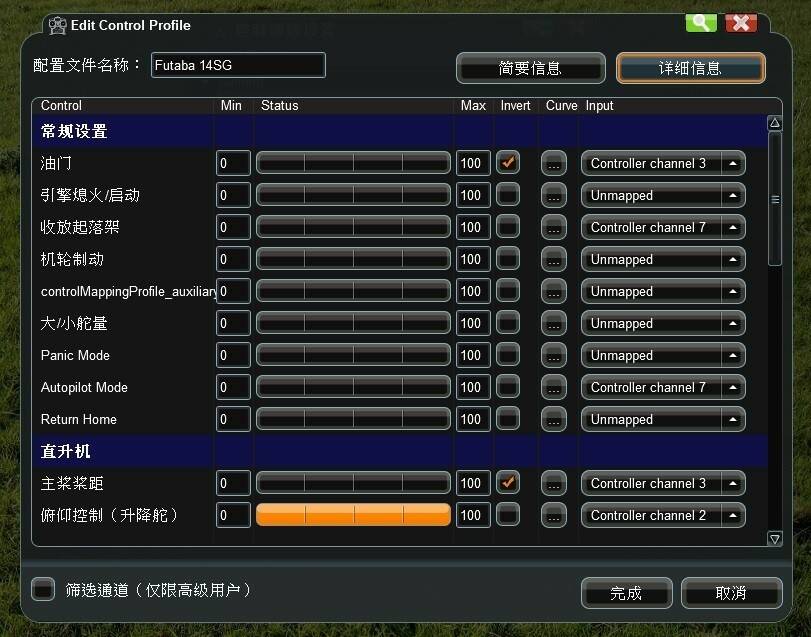

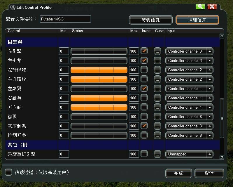

各位前輩大家好,小弟用鳳凰模擬器設定通道6的油門只能0跟100
爬文後有看到一篇說是剛開始設定時油門要置中,不然會誤認為開關
可是我重新設定油門置中好幾次都一樣是0跟100...
不知道我的devo7e的控裡設定是否要怎麼設定?
例如各個通道的行程、中置點?

模擬器的原則是可以不用調整遙控的曲線值
開一台新的機型 可以選飛機模式   通道都不要混控
藉由模擬器的設定設定通道代表的動作 也從模擬器設定正反向
鳳凰基本很簡單 前4通道設定搖桿 後4通道設定開關
在模擬器選好通道 校正一次行程 與正反像之後 就可以開始玩了
通道設定有分飛機直升機
