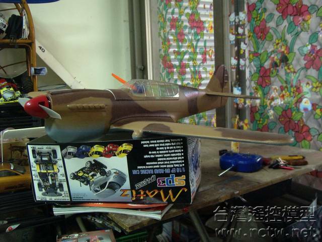

請問大家.我是新手.剛買一架噴火.已經圖裝好了.完成度98%.翼長87.6公分機身72公分.我想要配的動力.不要太暴力.慢飛行的.謝謝...
