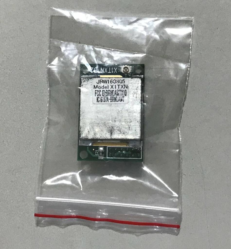

大大2.4G模組摸起來是溫的,U1摸著很燙,後面對頻按扭燈不亮,
不用換整塊電路板.不容易買. 換板子上DSM2發射模組就可. 這片模組比較容易買到.  詳情 回復 發表於 2019年2月13日 11:07 PM
U1 是顆穩壓IC 3 隻腳位. VCC IN GND VCCout 3.3V. 用電表量一下3.3V正常嗎. U2 正常不會有溫度. 2.4G模組上C21貼片電容2腳位有沒3.3V. 如果有3.3V電壓.那把模組鐵蓋拆開. 內有CC2500 及RF2.4G射頻集成電路. 如果  詳情 回復 發表於 2018年12月24日 11:11 PM

U1 正常不會很燙.
X1TXN B2 這2.4G模組燒毀了.拆下來 U1 就不會很燙.
換上一塊正常模組就正常了.
不用換整塊電路板.不容易買.
換板子上DSM2發射模組就可.
這片模組比較容易買到.
