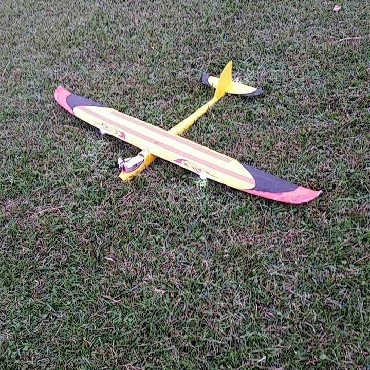

(雨燕競速機),飛行中.凸然.急降一下,陳老大:直覺不對,急收門,迫降,下來一看.馬達座.陣脱落,座艙蓋,空中飛掉,廹降成功,小傷,修一修.就好,己飛行500航次,電池.12稞,我的電裝時速约220..動力馬達..颳風2w-20,2150元100a電變,4s電池2200.45C

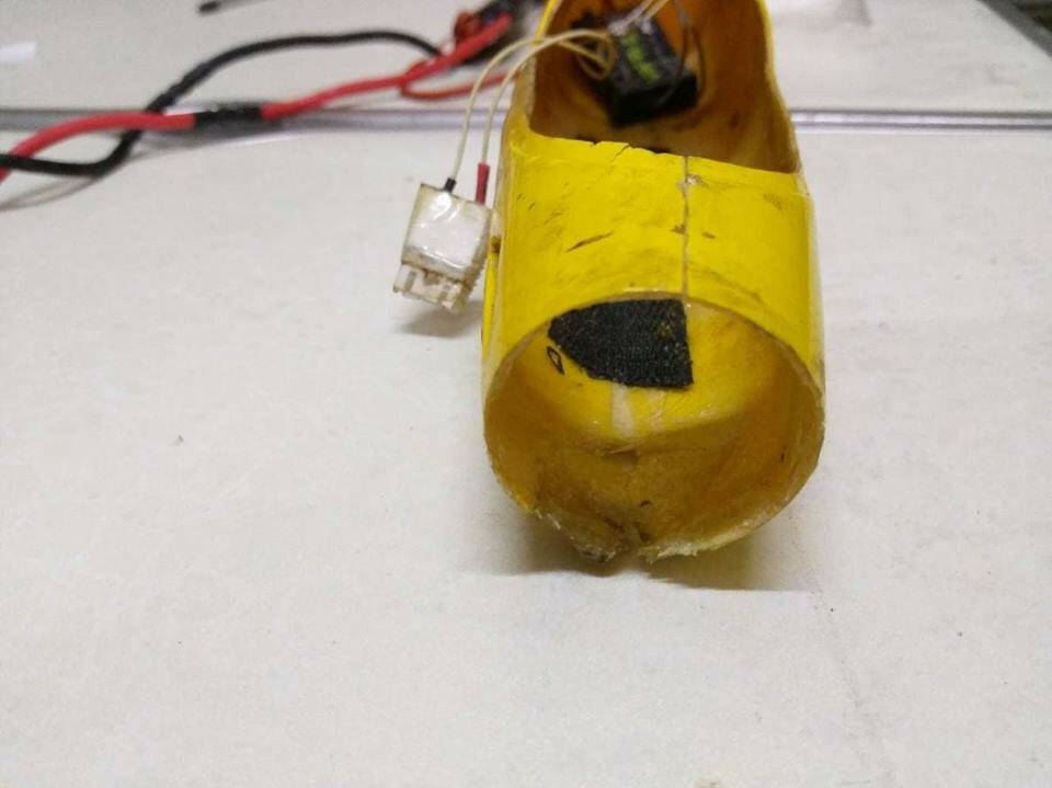

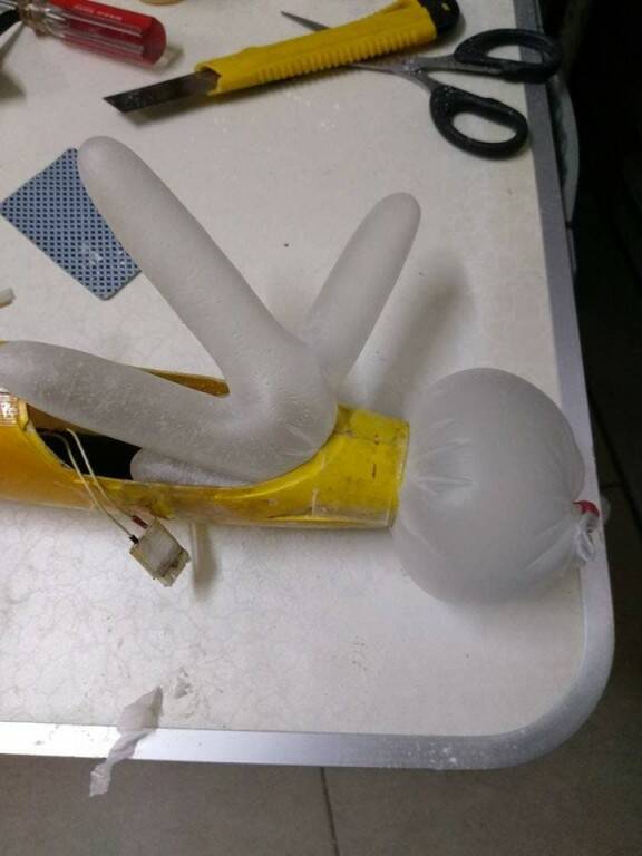

[雨燕.的.機頭連接身],裂開,上玻纖布,補修。12小時,A.B.慢乾膠,用貼紙.反粘面,壓住整平,[上膠完成,等11小時解開,就可粘[防火牆馬達座],[汽球制工法]~(三峽小楊)教我的.一時間.買不到長條汽球,打汽管,歹洗去.藥房.買保險套,[手套]將就用.
