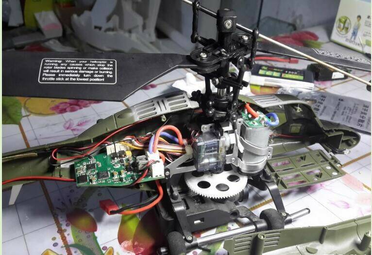

HUBSAN的FVP四通小直机,是双有刷的,相改双无刷,请教大神们该如何改。
我买了主,尾无刷电机如图:

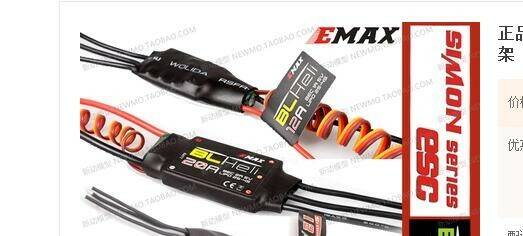

又买了银燕的20A ,12A电调(上面标识 自带BL 程序)

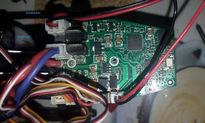

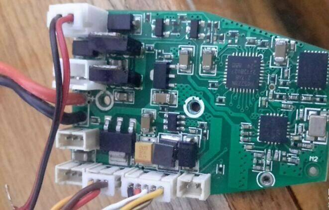

主板上有二个三极的CMOS管,如图
我想知道,主电机,尾电机,还有买得两个电调的线是如何接到主板上,形成双无刷改造的。
希望得到指导和帮助。谢谢。

在RC的世界 , 電變接收的訊號和伺服機是一樣的 , 和有刷馬達控制訊號是不一樣的 , 你可以從 MOSFET 的 G 腳取出有刷馬達的訊號 , 經過 '' 處理 '' 再送到無刷電變的訊號端
你好,谢谢解答,但是“你可以從 MOSFET 的 G 腳取出有刷馬達的訊號 , 經過 '' 處理 '' 再送到無刷電變的訊號端”,这个G点和MOSFET在主板的那个地方能帮我看看吧? [attachimg]1516518[/attachimg] [attachimg]1516  詳情 回復 發表於 2018年12月10日 09:01 AM

 樓主| 發表於 2018年12月10日 09:01 AM | 顯示全部樓層
gestapo 發表於 2018年12月4日 09:38 AM
在RC的世界 , 電變接收的訊號和伺服機是一樣的 , 和有刷馬達控制訊號是不一樣的 , 你可以從 MOSFET 的 G 腳 ...
 樓主| 發表於 2018年12月10日 10:59 PM | 顯示全部樓層
我已经试出来了,主无刷,尾无刷的电调信号线全在二个三极的CMOS管的单角处。
