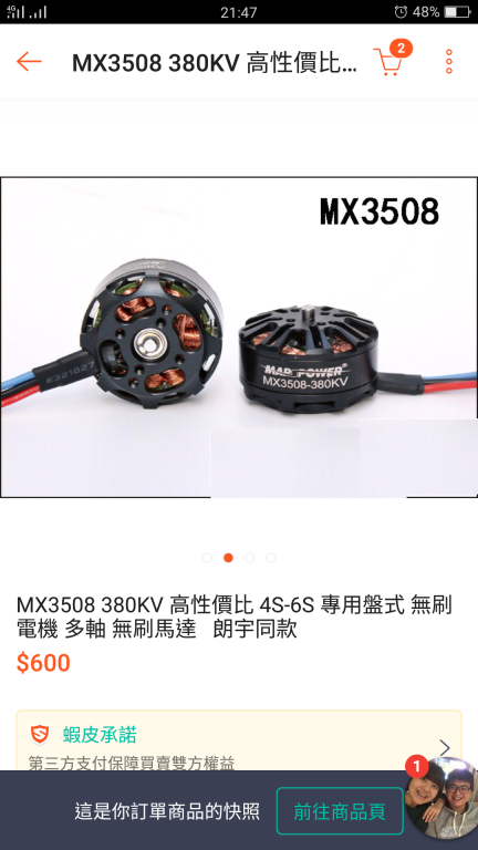

請問大大門 最近組一台650六軸 lite升級v2
馬達mx3508 380kv   好盈樂天40a電變
t系列1255碳纖槳
6s 25c-35c 5200-6000電池
在調參時發現打航向角轉向回竿時會ˋ晃動很大除非推竿很慢很慢才會比較好  調高晃更大用原廠默認100還是一樣
有大大有遇過這樣的問題嗎?
現在目前參數為 基本感度170 170 100 145        姿態感度145 145
會是馬達出問題還是電變呢

馬達kv值低
所以可以將電變進角調高
馬達怠速調高
或換馬達,你這馬達很少看到有人用

謝謝大大
因為前陣子剛練習自組zd550四軸買的馬達 這次練習組六軸也用一樣的配備0.0
但用在4軸時都沒有這種現象  想說是不是因為lite飛控的原因
在調參軟體裡有看到原廠建議是說6軸通常是要ˋ比4軸感度高
