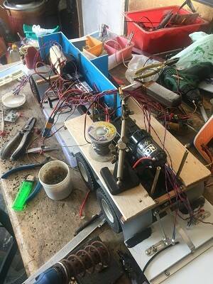

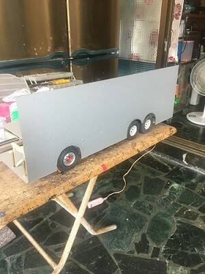

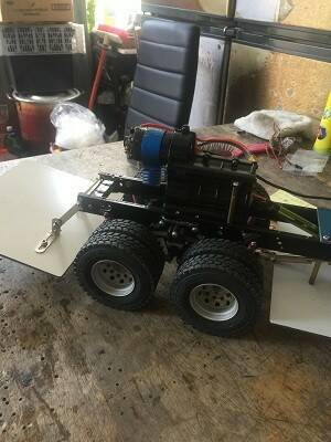

曾經的夢想---1/14遊覽車
終於完成了!
感謝-UAVS通天國際(無人機)股份有限公司-陳泆希老闆技術指導及飛友楊永良老闆的影片教學!
使用工具:線鋸(車窗,車門,行李箱等)
車身材質:塑鋁板
重要諸元:
1:AT9-9動接收
2:120a電變
3:鋰電池11.1v✖️2
4:6顆伺服器
5:陸制聲光組➕冒煙器
6:底盤延用田宮(國王號)
7:變速箱:前三檔後三檔(視路況可可變6✖️6)
8:長:81cm 寬:20cm 高:30cm 底盤離地:2.8cm
9:全配重:約6.5kg
PS:車身圖裝為汽車用包膜(完全是因爲要遮醜用)
太專業的提問就免了,看看就好!不會使用貼圖!(請見諒)
後面三張照片是兒專輯宣傳照註:完全是按我的心情製作(粗糙)所以沒有標準數據除尺寸外!還望前輩們賜教!
