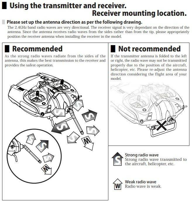

如果有 JR 2.4G 遙控器的人或許有看過這張圖示,
Best Antenna Direction.JPG (取自 JR XG6 user manual)
但最近新出的遙控器似乎都沒辦法這麼做,

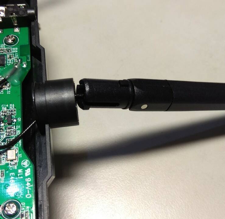

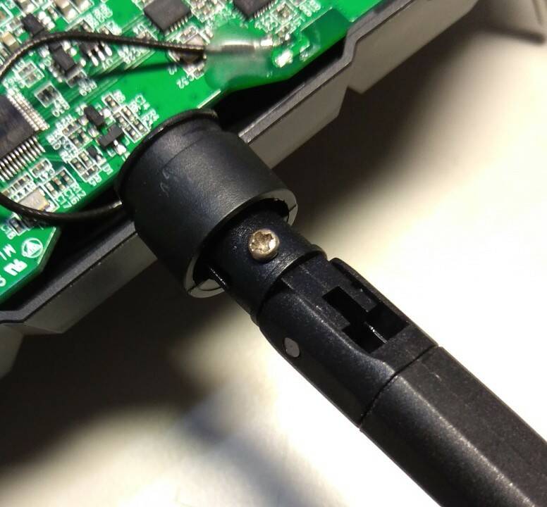

所以就要改... (Frsky Taranis Q X7)
拆機, 抽出天線,
削去擋塊
換個角度, 挖個洞, 找個小螺絲鎖上去,
可以向後了,
就是這個角度,
單純分享...

既然從天線側面出來的電波最強,天線尖端最弱,為什麼還要把天線尖端指向天空?天線橫躺,讓側面最強的電波指向天空才對,除並你是貼著地平線來飛
在飛行時控應該是水平的,此時天線尖端應該是45度朝地面,不是指向天空喔~^_^  詳情 回復 發表於 2018年8月28日 04:03 PM
發表於 2018年8月28日 04:03 PM | 顯示全部樓層
disciple 發表於 2018年8月26日 10:10 PM
既然從天線側面出來的電波最強,天線尖端最弱,為什麼還要把天線尖端指向天空?天線橫躺,讓側面最強的電波 ...
了解, 3Q, 記得幾年前開始玩遙控時, 老鳥說天線要橫放, 就一直照做  詳情 回復 發表於 2018年8月28日 05:27 PM
發表於 2018年8月28日 05:27 PM | 顯示全部樓層
kuntan 發表於 2018年8月28日 04:03 PM
不用客氣~^_^ 偶到現在也是橫放~^_^  詳情 回復 發表於 2018年8月28日 10:22 PM
發表於 2018年8月28日 10:22 PM | 顯示全部樓層
disciple 發表於 2018年8月28日 05:27 PM
不用客氣~^_^
偶到現在也是橫放~^_^
樓主用的方向最佳,不過會受到手拿遙控器的角度,不太可能一直拿一個固定角度,有時候我飛機飛愈高,雙手就自然提高,如果天線放橫的,遙控器的上下角度是多少,天線還是橫著的。  詳情 回復 發表於 2018年8月28日 10:47 PM
