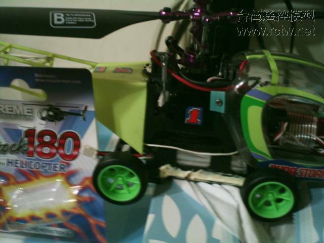

我是以一個450購得,兩個900元。
1.起飛順暢有力
2.反應變得靈敏快速,起飛有力(建議GAIN調小,順時針調)
3.原本用四缺車改裝的輪子可以輕易的升空
4.馬達溫度極低(連飛7分鐘馬達微溫,電池比馬達熱),不用加散熱片,小心不要飛到忘記厘電過放喔。
5.用電稍省,會比原廠馬達飛的比較久一點點(這是感覺,沒真的測過)
6.因為可以換碳刷,所以長期下來比原廠馬達省多了。
7.若是用原廠十字盤可能要樵一下電線走向,不然會A到。

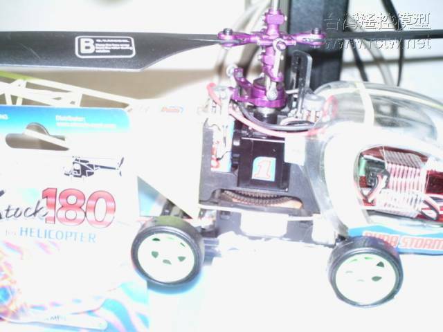

以上供參考,怕看不清楚,拍兩張一模一樣的供參考,連四驅車輪子,電池,飛行重量共重250公克。比原廠重25-30公克,立即起飛不會變笨喔。OK啦
有人建議用鋒鳥尾旋翼加在LAMA後方,經嘗試過後,尾馬達會過熱,除非降壓(這樣又會增加重量),所以放棄。
[ 本帖最後由 redhatsys 於 2007年4月9日 02:07 AM 編輯 ]
