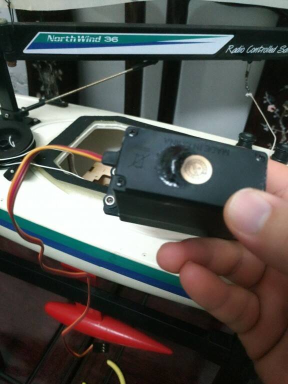

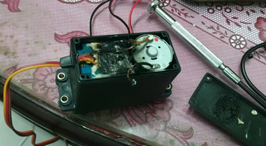

請問大大們 為什麼我的船在航行中,拉帆機燒毀冒白煙,百思不解......
燒毀
燒毀
  發表於 2018年7月24日 08:45 AM
上一篇:請問前輩們
下一篇:1米級的帆船,請問大大們 救援船用啥咪比較適合.....
 樓主| 發表於 2018年7月23日 07:59 PM | 顯示全部樓層
拉帆機外殼燒凸
拉帆機外殼燒凸
拉帆機外殼燒凸
拉力規格在大些,太小容易燒毀  詳情 回復 發表於 2018年7月24日 01:34 PM
發表於 2018年7月24日 01:34 PM | 顯示全部樓層
本帖最後由 johnny187800 於 2018年7月24日 01:36 PM 編輯
拉力規格在大些,太小容易燒毀
不要買幾百的.你的太陽春

沒錯.我都用這顆. s3302
不過現在體積都變小了. 可以用  ALTURN ADS-880HMG 25.9KG公斤 1/5 大扭力伺服機
謝謝你的寶貴建議  發表於 2018年7月27日 02:02 PM
發表於 2018年7月25日 07:49 AM | 顯示全部樓層
東西會壞是正常的,哪樣電的產品不壞。壞了就換一顆規格大一點的啥大驚小怪

可能是負載過重 也可能是馬達銅刷斷裂 銅片剛好短路正負極 電路過載就冒煙
5顆星.  發表於 2018年7月27日 02:19 PM
負載過重........會不會是被風吹壞的.....謝謝你的建議......  發表於 2018年7月27日 02:06 PM
