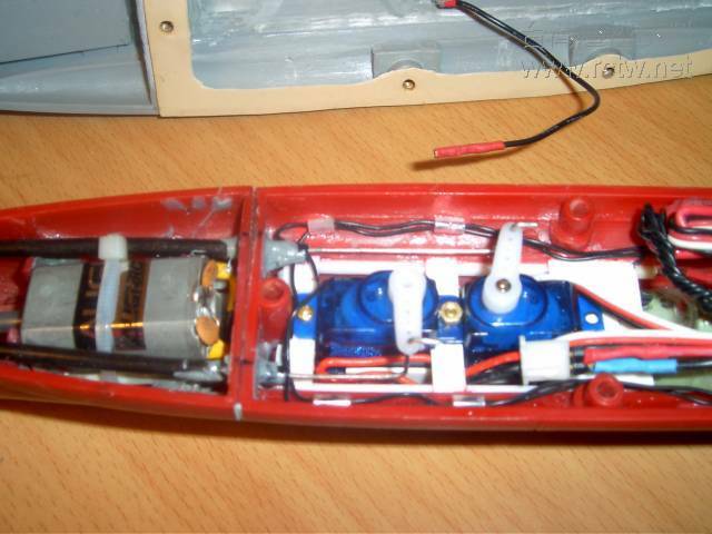

粉奇怪 偶家的電腦傳圖粉慢 一次主能貼一張圖
內部電裝配置
 樓主| 發表於 2007年4月4日 09:35 PM | 顯示全部樓層
尾部配置
加大面積的升降舵 後來覺得多此一舉 因為偶這艘的速度粉快 口以輕鬆衝潛
黑色的管子素天線管 當伺服連桿的防水管 配合船身的曲線 口以彎折
藍色的套子素曬衣架拆下來的 裡面灌牛油 再套到天線管上
防水性還不錯
 樓主| 發表於 2007年4月4日 09:41 PM | 顯示全部樓層
原套件附的素280馬達 但素因為空間有限 所以改用180馬達
這種小船配阿六5克伺服器 遊刃有餘
