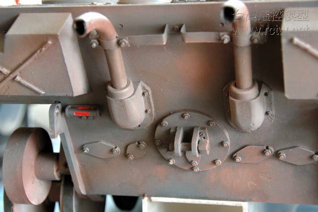

(2) 履帶上方的車體空間原來用鋁版水平遮蔽,依原豹G改成斜的.這樣就形成整體密封的車體,像真性提高,車體兩側的鋁板也得到較好的支持和固定.

(1) 自己做的金屬細節:比較大的包括砲管清通器具收納管,天線座,車後行車燈座,備用履帶掛架,左右工具掛架和一些小工具,拖車鋼索連結器,
裝填手,駕駛兵和通信兵潛望境,近迫自衛手榴彈投擲孔,砲手瞄準鏡孔,裝填手機槍孔,通信兵機槍轉向球等.

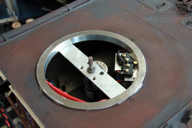

用兩個微動開關和二極體將砲塔旋轉角度限制在350度,這樣就不會卡到天線.
(3) 大電裝:原車配有12V 高功率馬達.選用Vantec RDDFR22 電變控制行走馬達,用Scorpion Mini 電變控制砲塔旋轉馬達,砲管上下直接用伺服器控制(配合不會自動回中的搖控桿)
