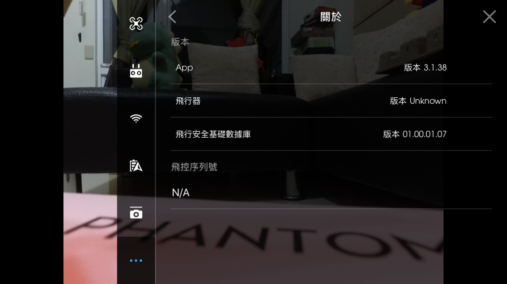

甚至還有更扯的,第一台飛機寄回去的時候我就有說飛機版本沒辦法更新,寄回來這台飛機也是(版本寫unknow),還有客服騙我說手機的應用更新後即行,到現在也是沒有,如我附圖
