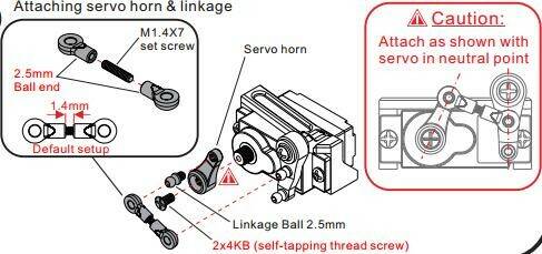

轉向部份另外值得一提的是,
轉向伺服機擺臂的設計是『雙搖臂』。
除了有效利用1/28所剩不多的空間,
卻能真正實現只用拉桿調整伺服機的中立點。
經過小弟實際組裝的心得,
中立點可以做到左右誤差在1~9之間!!!

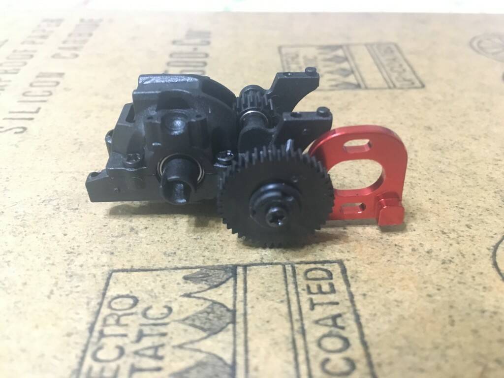

差速器則是膠件齒差
由於是新上市的車,
改裝的滾差還沒來...
齒輪箱
雖然比例很小,
但是卻沒有因此而馬虎!!
車輛的CAMBER、TOE IN&OUT、CASTER等等...
幾乎都是可調的!!!
細微的程度真的非常驚人~~~

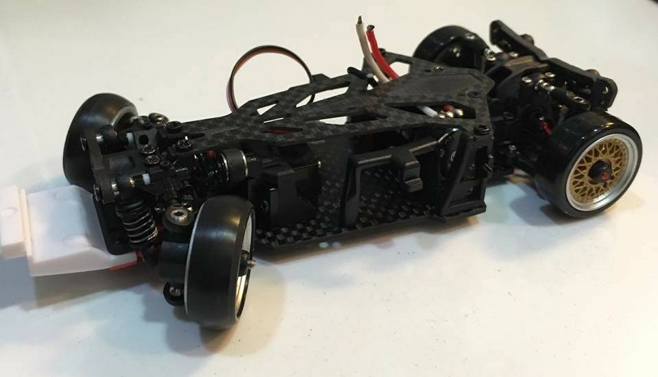

組裝完成後~就開始了漫長的調車...
所以請無視難以入目的前後輪詭異配色!!
因為當時正在調試OFFSET
整體來說,
算是一臺相當耐玩的車。
而且不太需要誇張的改裝~
原車素組就算好跑了(當然也需要一定的組裝能力與經驗...)
更加的讓人期待日後所出的套件,
可以讓這臺車做出讓人如何期待的動態了
