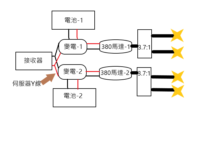

電裝草圖
發表於 2018年5月8日 08:43 PM | 顯示全部樓層 |閱讀模式
1/250大和RC化
兩顆變電用Y線控制帶兩顆變電
變電各帶1顆電池和380馬達
1顆380馬達過減速帶兩槳
請問大大們不知這樣配是否可行

發表於 2018年5月8日 09:15 PM | 顯示全部樓層
看起來是ok沒有問題的!

發表於 2018年5月9日 03:59 AM | 顯示全部樓層
以前玩雙發的時候也用過這樣的方式 不過後來改成一個電池來使用,原因是因為一個電池的重量與容量絕對比兩個電池好,再者兩個電池既使同廠牌同容量下,也很難數據完全相同,很有可能會造成放電不同,最後會一個沒放光,一個過放,只會增加不穩定因素, 另外就是接受機在無刷變電上不能用Y線,會造成變電判斷轉速上的錯誤,建議你直接混控另一動來使用,但這是以前無刷變電上,看樣子你這是碳刷我不確定會不會有這個情況,但依然會增加一個不穩定因素~
所以電池建議共用一顆就好? 我是用有刷變電跟馬達 所以變電可以使用Y線  詳情 回復 發表於 2018年5月9日 10:29 AM

 樓主| 發表於 2018年5月9日 10:29 AM | 顯示全部樓層
xicco056979 發表於 2018年5月9日 03:59 AM
以前玩雙發的時候也用過這樣的方式 不過後來改成一個電池來使用,原因是因為一個電池的重量與容量絕對比兩個 ...
所以電池建議共用一顆就好?
我是用有刷變電跟馬達
所以變電可以使用Y線
恩恩 我個人非常建議你用一個電池供電就好 ,兩個1000MA 25C的電池 重量絕對大於 一個2000MA 25C的電池 哪這樣意義何在?另外就算你要用Y線也請挑掉其中一個變電的紅線,讓接收只僅使用一個變電的電源,  詳情 回復 發表於 2018年5月10日 07:37 PM
發表於 2018年5月9日 05:16 PM | 顯示全部樓層
接收獨立用電會比較好,最好是電力快不足以驅動伺服機時,傳送訊息警告!!
