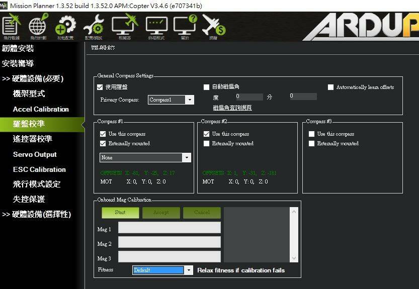

如下面三張圖,第一張的是我電腦上的畫面,使用433數傳連線或usb都一樣
最上面沒有像第三張圖那樣有選擇羅盤種類的選項
也沒有現場校準的選項,只有onboard magxxxx的校準選項
不會跑出第二張圖那個彩色點的畫面出來,請問這會是哪裡有問題呢? 試過三個版本的mp都一樣
飛控是合力兄弟版的~ 目前用過althod、poshod飛行,其它模式不敢試

試試mission planner 1.3.34 版

感謝您的回覆,我去下載 1.3.34 版,果然就有那個校準畫面出來了,上面也有選項 不過數傳變不能用,我原本用1.3.52數傳不用設定,連mp就可連,請問您知道這部份該如何設定嗎?  詳情 回復 發表於 2018年4月8日 04:24 PM
請問合力兄弟這套件,在校準羅盤畫面的最上面那三個綠色按鈕,是選擇pixhakw/px4那個嗎? 謝謝
