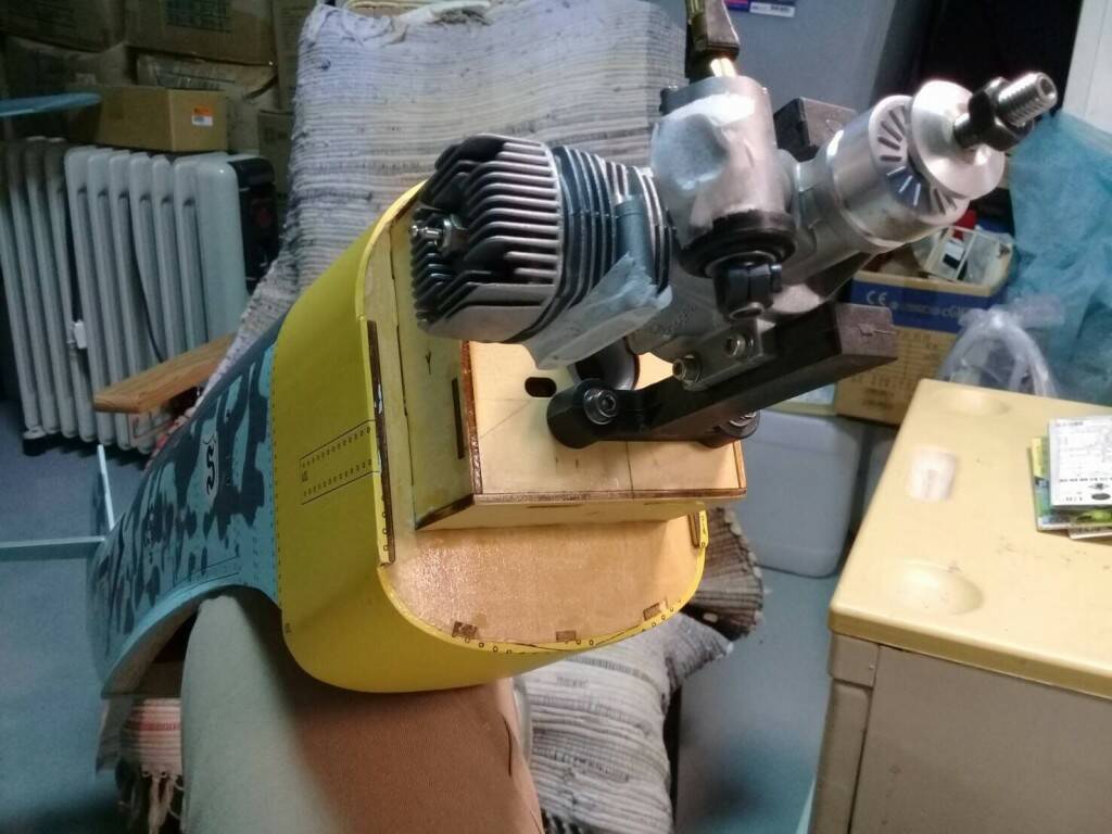

木精引擎側裝,衍生油門推桿安裝問題。
請問
1.伺服器塑膠擺臂材質為何?長時間接觸木精燃油,是否會脆化?
2.若使用金屬伺服器擺臂,如何安裝Z字形鋼絲推桿,而不會產生間隙?
3.或有其他更可行的方式?

使用2-3mm金屬拉桿頭/桿頭組(可調式)直接扣上化油器擺臂.全油門時.化油器擺臂是往前方向(方向相反.可以調整擺臂)
感謝回覆 看不太懂大大的意思欸。 您的意思是放棄使用伺服器擺臂,將油門推桿安裝上金屬拉杆頭,再直接扣接上化油器擺臂嗎[/backcolor]?[/backcolor] [/backcolor] [/backcolor] [/backcolor] [/backcolor] [/  詳情 回復 發表於 2018年3月27日 11:28 PM

油門伺服機是可以改位置的,不一定要照原位置裝,必要時,是要改位置,避免掉一些不必要的麻煩,參考參考
確實是! 但有時候機體不夠大,又卡到一個不能放得太後面的木精油箱,傷腦筋......  詳情 回復 發表於 2018年3月29日 10:35 AM

確實是!
可以把油門伺服機改到引擎的防火牆下方,閃過排氣管,  詳情 回復 發表於 2018年3月29日 08:17 PM
