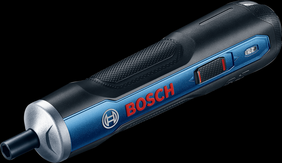

照片這支是BOSCH最新出的BOSCH GO,特點是外型小,按壓起子頭就可以啟動,沒有另外的開關。
因為不用操作啟動鈕,使用起來可算方便;不過以RC使用來說,建議實際操作看看。他的最大扭力是5NM,相當夠大。但是當扭力調到最小,卻還是大到可能轉壞一些自攻螺牙。另外就是本體直徑較小,跟大直徑的可摺機種相較要握更緊一點,不然鎖到底時那個反作用扭力可能會讓起子在你手上狠狠地扭一下。
如果不是在意空間和價格,建議與可折式的相比之後再做決定。
入手BOSCH GO了 的確會扭到手 但可以接受 畢竟這價位已經很不錯了 預算夠槍型真的比較好用  發表於 2018年5月8日 11:02 PM
