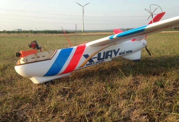

請教 mini talon 組裝~
1.副翼使用二顆servo,可直接用Y線連接,還是需要設定FLAP混控?
2.V尾二顆SERVO,可直接用Y線連接做升降就好? 還是混控方向?
3.爬國外的文發現起飛時要設定升降UP 20%,這部份有需要嗎?
☆有買一套非凡F2S會裝上去搭配

我的是小胖子v尾。副翼用y線連。因接u2sg飛控,所以遙控器不設混控,由飛控來控制。如沒接,則要設。

起飛時,請別人幫你丟。比較安全。也不用設uP

請教一下~ 我動力配置3S,480級1400KV,配9X6槳,電池用3S 5200MAH,無法配重,單用一顆電池要把電池塞到最前面,這個時候重心在65mm左右
要用到3S 10400MAH才能剛好把重心抓在50MM處,請問你電池容量也是用這麼大嗎?
雖然這台是小胖子,但我想用輕量一點的配置,沒打算飛很遠

我電池5200,也是太輕,所以機頭裝鐵塊

我用2017 1250kv 動力不是很好,改用三葉槳,就好點
