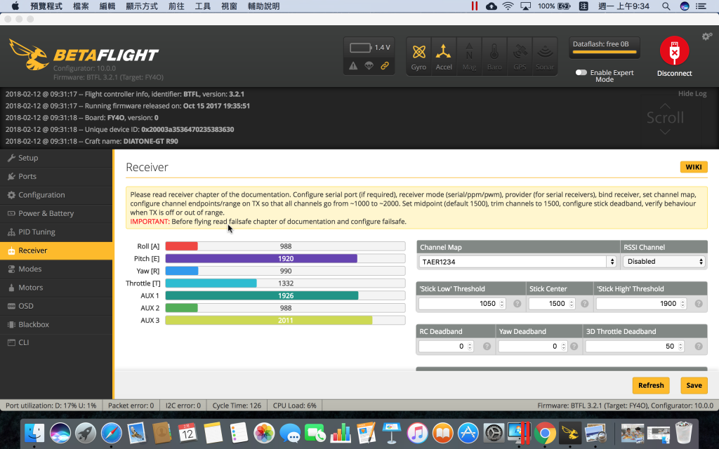

我是多軸飛行的新手,新買了ㄧ台PNP版的四軸,設定上不知那裏出了問題(用BF調機),結果在BF的接收顯示上,好像只有油門正確其他都亂了,而且看到螢幕上四軸亂轉,roll.yaw.pitch都不是在中間的位置,今天跑了二次安平都沒有看到飛友,不知飛友何時?及在那兒飛?不知版上那位貴人可告知台南飛友出沒時間及飛場,我用的遙控器是spektrum dx6.

謝謝您,我看了ㄧ下在接收器部分,並沒有設定錯誤,真不知那兒出錯.

你可以拍個片 貼上來大家比較好解決不然現在是隔空抓藥
如果是bf 在遙控器介面  有四軸機在晃 那正常的 你控制器打開接收到了訊號就開始轉了,你打左右上下 的方向桿就會畫面的小四軸自然會跟你打的方向轉
roll.yaw.pitch不在中間值1500 那你可以在搖控器裡的中立微調 調整 差一點點没差。
如果你在參調搖控器 你方向桿打右 畫面的顯示變反方向 你可在bf控制器參調設定或在搖控器上設定 通道反相 逐一比對 用bf直接調比較快
影片24分 有說roll.yaw.pitch中間值的參調

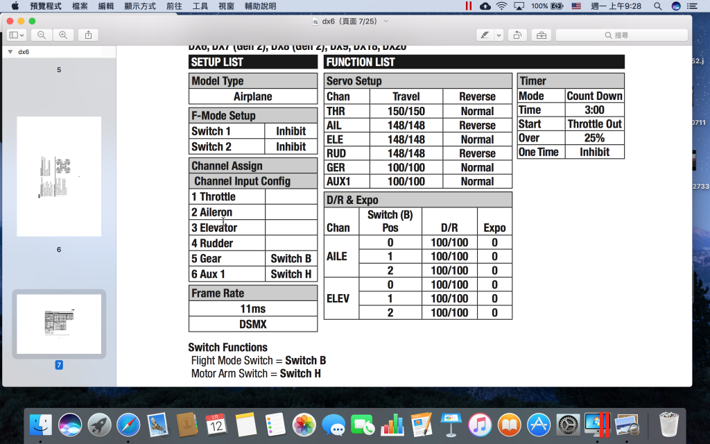

 樓主| 發表於 2018年2月12日 09:40 AM | 顯示全部樓層
我的遙控器設定/Users/chenkuangyue/Desktop/gtr-90設定.png
BF畫面/Users/chenkuangyue/Desktop/gtr90bfre.png
我的遙控器設定[attachimg]1481138[/attachimg] BF畫面 [attachimg]1481139[/attachimg]  詳情 回復 發表於 2018年2月12日 09:43 AM
BF畫面
已經解決問題了,找了岡山的店家處理完成,感謝版上的先進,提供ㄧ些影片,在此謝謝您的幫助,明天上午終於可以試機並能再次飛翔了.  詳情 回復 發表於 2018年2月14日 06:52 PM
