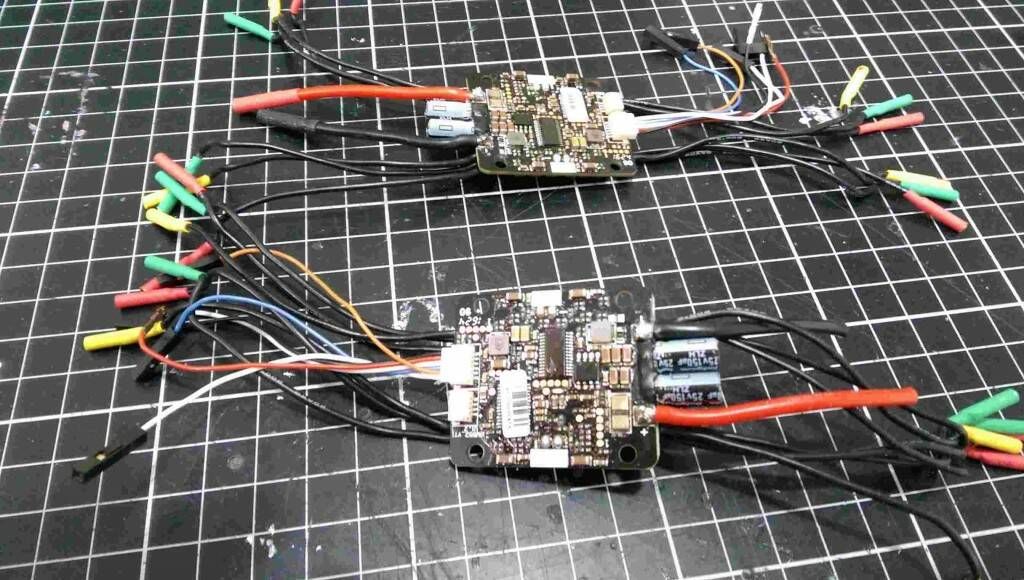

小弟電變用的是所謂的4合1電變,
這種電變僅適用於2204以下馬達,
高於此規格的馬達,
這種所謂多合一電變電流輸出功率是不穩定的,
不裝槳,馬達沒負載,都很順,
一旦裝了槳,馬達負載,就不順了,
再買了另一4合一電變,亦是如此,
小弟後來是用了獨立電變才正常的。
參考~

發表於 2018年2月19日 09:47 AM | 顯示全部樓層
呵呵~
當然是買4顆電變接在每一顆馬達上。
