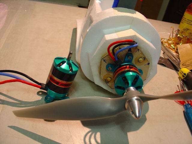

抗風性好一點的搭配
馬達HIMAX3516 1130 KV
APC10*6 或9*7
11.1V2400MAH Li-Polymer 電池
約35A上下 依電池放電能力而不同
這一台重心在很前面頭要壓的很重用這顆馬達剛剛好
半油門就有不錯的表現、全油門要很小心飛。
我的FW190是用這組動力
馬達固定參考附圖
 樓主| 發表於 2007年3月30日 11:37 PM | 顯示全部樓層
恩  收到 了解  還有圖片可參考  真好耶  明天下班來去敗一組無刷  哈哈
   新奇天 就可以飛飛飛 啦
