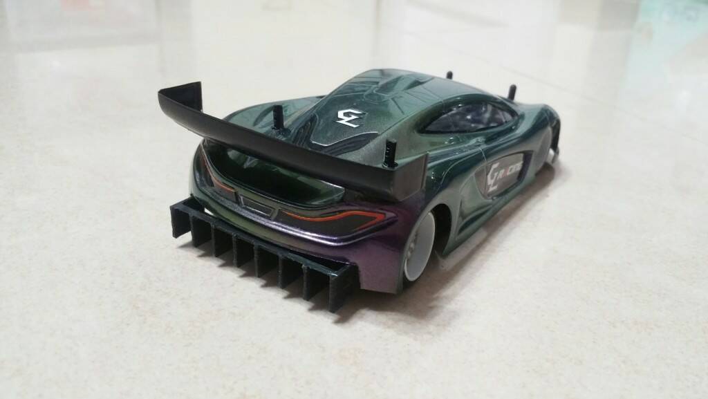

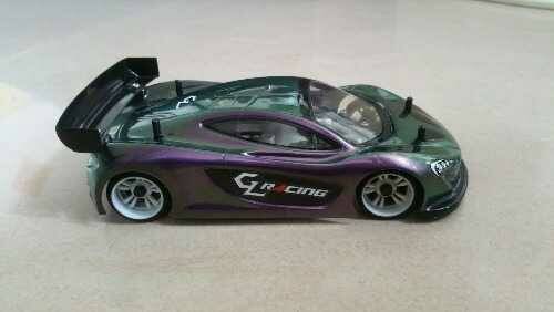

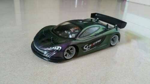

GLA P1m lexan車殼

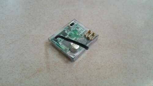

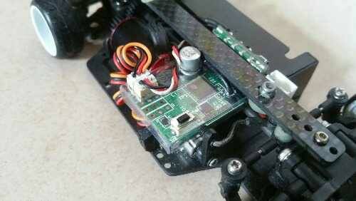

三禾371接收退殼改銲細接插
接收退殼的簡潔

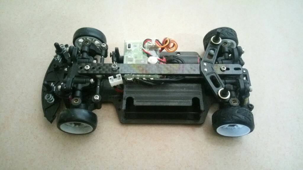

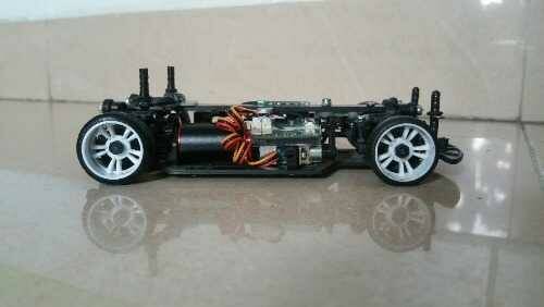

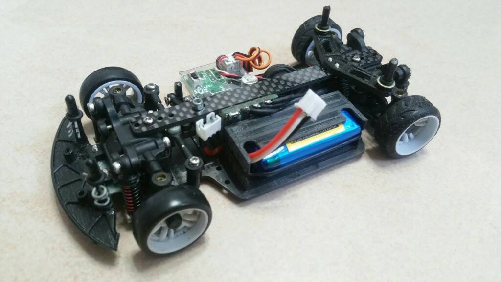

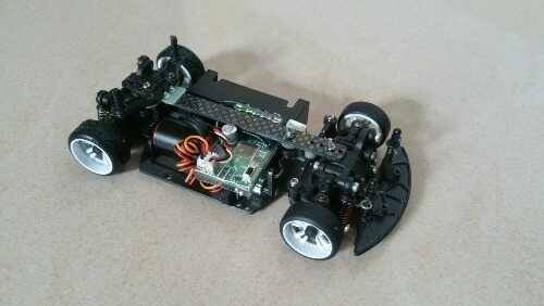

台車要穩定,重心一定要夠低,家中玩樂車都要有點要求
自己裁裁貼貼的電池箱,主要材料是黑色玻纖板
前面選用GLA長粉紅彈簧
後面選用GLA長黃色彈簧
超小超薄的伺服

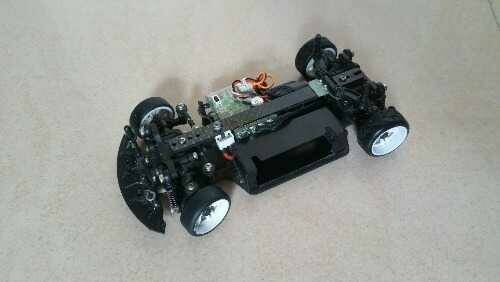

小車新狀況
3D print 電池箱,車殼柱支撐
2018-03-02 10.52.08.jpg 3D print 伺服機固定碼
3D print 尾擾流,新馬達座

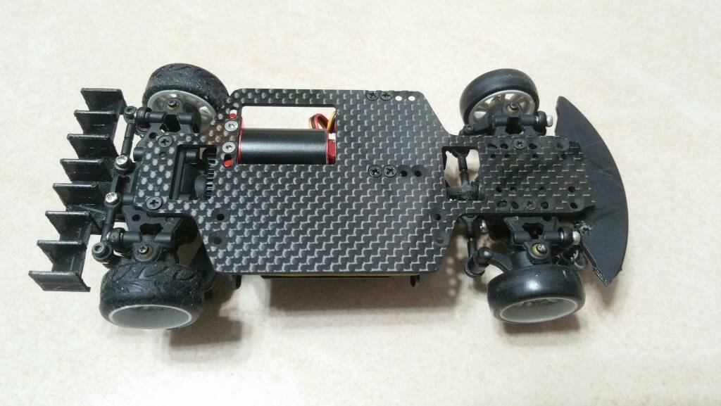

新碳纖底盤
