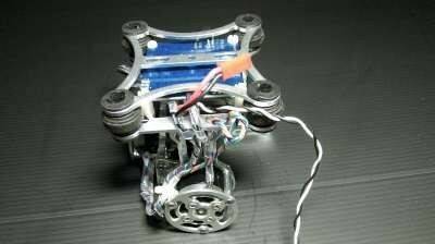

類似照片這一型的雲台,剛剛在校正都正常,校正後想說整理一下線路,結果再次上電時綠燈就一直"快閃",沒有辦法控制,雲台也不會抖動,用電腦軟體連接正常,也可寫入數據,但是上電就無法控制,一直閃綠燈
現在情況是雲台角度是定在某個角度,不是整個滑落
剛是使用12V電池及簡易伺服器調整器控制
有經驗的大大幫個忙吧~

檢查一下傳感器的線路 ~
早上發現,機板上4PIN傳感器的插槽有一支歪斜沒插入,弄直接後現在可開機動作了 但是手動校正完之後,雲台俯仰會自動往下到極限,開機時俯仰馬達也有一直嗶的聲音 這樣是不是要連接電腦調整雲台機板什麼感度呢?  詳情 回復 發表於 2018年2月5日 08:59 AM
線我看都有插好,也沒有斷  詳情 回復 發表於 2018年2月4日 11:05 PM

線我看都有插好,也沒有斷
