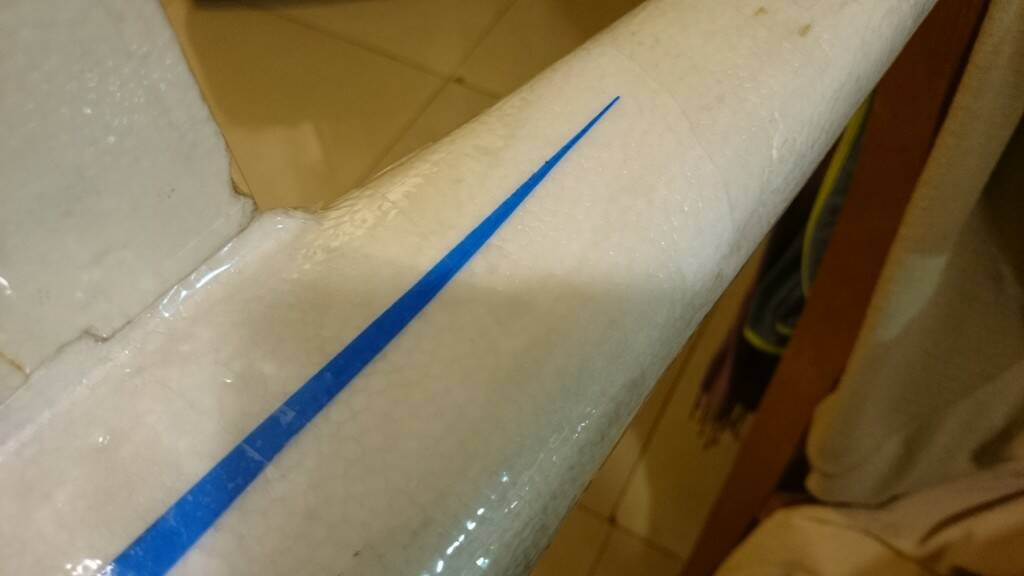

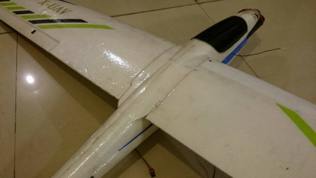

在youtube上看到有老外用護貝膜來加強保護飛機的外觀與抗磨損.想來試試看,找不到影片裡那種整卷的護貝膜.只能買台灣最大張A3規格來用.燙斗溫度調120度就好,機翼很容易施工,密合度也非常好,重疊處幾乎看不到接合線.機身曲線變化較大,用2、3吋寬的護貝膜一圈一圈燙.圖中這架1.7米的滑翔機用了5張,增加的重量約120公克.EPO機子新的是很漂亮,但是柔軟的表面容易擦傷逐漸失去光澤,進而應響到美感和性能,加上護貝膜讓機身持續保持光滑,遇到髒污容易擦拭不留痕跡,如果有心愛的EPO機子,應該是值得花時間來加工護貝.

發表於 2018年2月2日 07:49 AM | 顯示全部樓層
水~請問這機好飛嗎
 樓主| 發表於 2018年2月2日 08:43 AM | 顯示全部樓層
好飛.夏天可當熱氣流機.冬天可當斜坡機.
