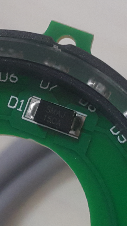

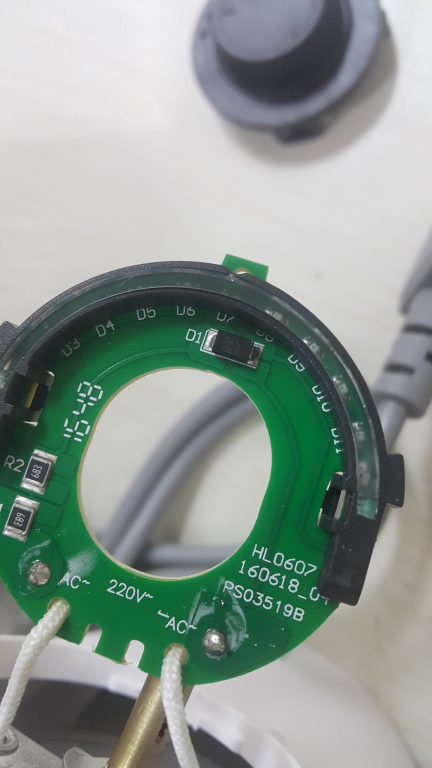

各位大大,我手上有台從阿掏弄來的溫奶器,當時下單時沒注意到是220V的。 現在把它拆開後,看不到有變壓器這些東西。只有照片中這些零件。 想跟大大們請教,若是我想改成110V的是有什麼電子零件要更換掉呢? 懇請大大們賜教。 感謝

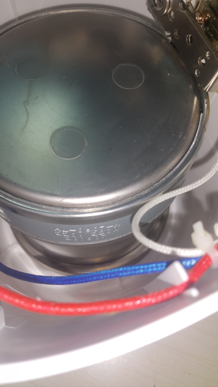

把加熱器改成開飲機加熱器.量一下加熱器直徑是否一樣.開飲機加熱器有3線.一邊獨立共用線.一線是保溫.另一線是加熱.加熱燈不亮D1(二極體)R1.R2(電阻)要更換電阻值減一半.插電試機時.看看溫度是否正常(不熱或太高).加熱調溫器要改成一般烤箱加熱器.(拆下.去比對直徑和長度)

感謝各位大大們的解答與建議.
後來決定直接改插頭. 直接使用110V電壓.
做動正常,只是升溫比較慢~

加熱鎢絲對折或減半
