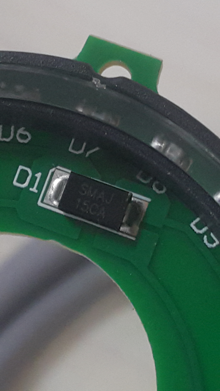

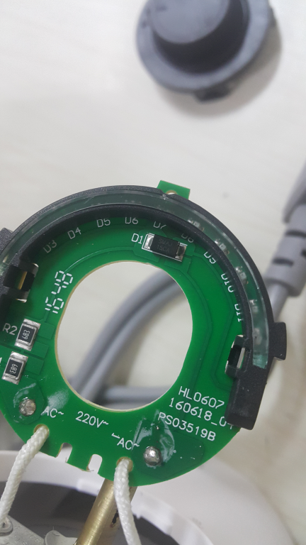

各位大大,我手上有台從阿掏弄來的溫奶器,當時下單時沒注意到是220V的。 現在把它拆開後,看不到有變壓器這些東西。只有照片中這些零件。 想跟大大們請教,若是我想改成110V的是有什麼電子零件要更換掉呢? 懇請大大們賜教。 感謝

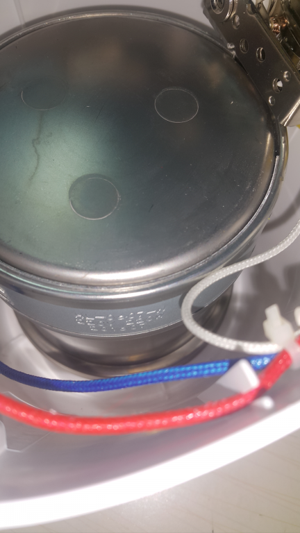

這應該是電熱絲加溫控,所以不好改但是220V但是如果直接插110應該可以,不會有事,可能溫度會變低或是加熱時間較ˋ長.
以上只是給你參考!! 如果不放心可以去買一個升壓變壓器 110轉220這樣就可以了很便宜淘寶上也有只是要注意功率大小選擇不同的變壓器!!!

由冷氣接個220是最佳方法,真要使用110V時,由線路看來是可正常動作(使用機械式溫控)只是直接吃110時可能LED無法正常顯示,且溫度到達時間很長,功率只剩1/4
加速方法可將電熱絲改成直流供電(電熱絲部分加個橋式整流和100MFD/250~300V電容),
