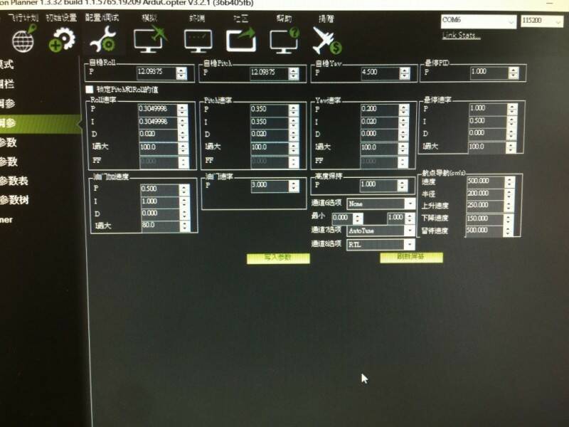

請問大大 175248uzyk6441m1yn3a11.jpg.thumb.jpg 圖上的1自穩RPLL*自穩PITOH
*自穩YAW英文是什麼意思*總圖又是調整什麼ㄋ**可以教教小弟嗎
我是Pixhawk  F450四軸定高*定點*定不住..飄來飄去

很重要,所以說三次 dji dji dji ,除非你是玩家級diy能力強不然選dji飛控就對了。

可以試試第7動的自動調參功能

P I D會有變化 多紀錄變化的P I D數值 測試幾次 選擇最佳穩定的值 GPS一定要固定好 不能有晃動現象 不然機子一樣飄來飄去的 把震動減到最小

這個誰也說不準每一個人的機子不一樣,參數不一樣,
就是3樓說的讓他自動調參,調好了你會愛死這個飛控。

YAW 方向舵 一般是不用調PID , 預設PID就夠初學者了
