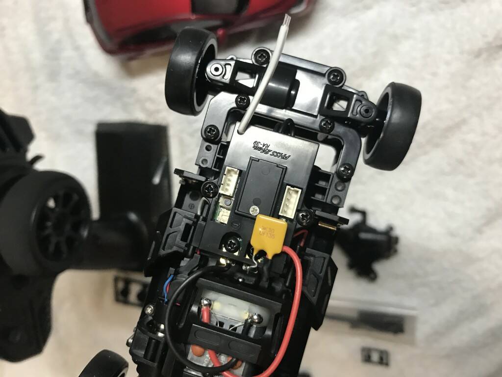

後輪沒得改寬,要自購。目測機板格式規劃應當和MR-03一樣,決定買個千元山寨ASF接收來改...

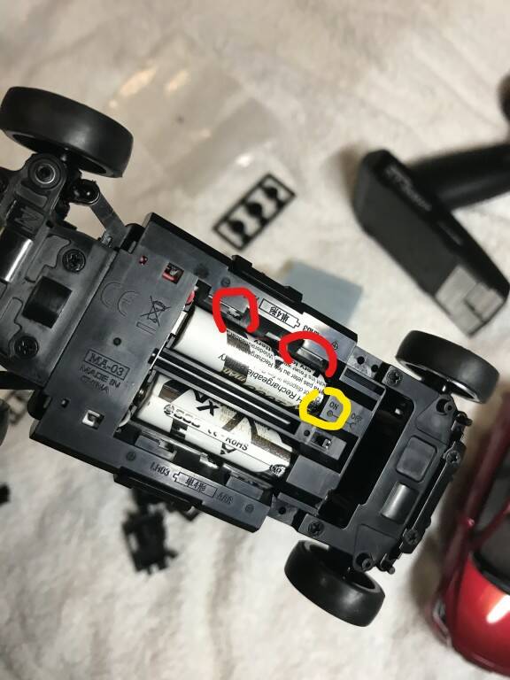

電池拆裝"灰常麻煩,左右各一顆,底部二顆
二處紅圈圈是馬達蓋卡榫,難拆到靠背;黃圈圈是拆電池會卡到,造成取下時的困難

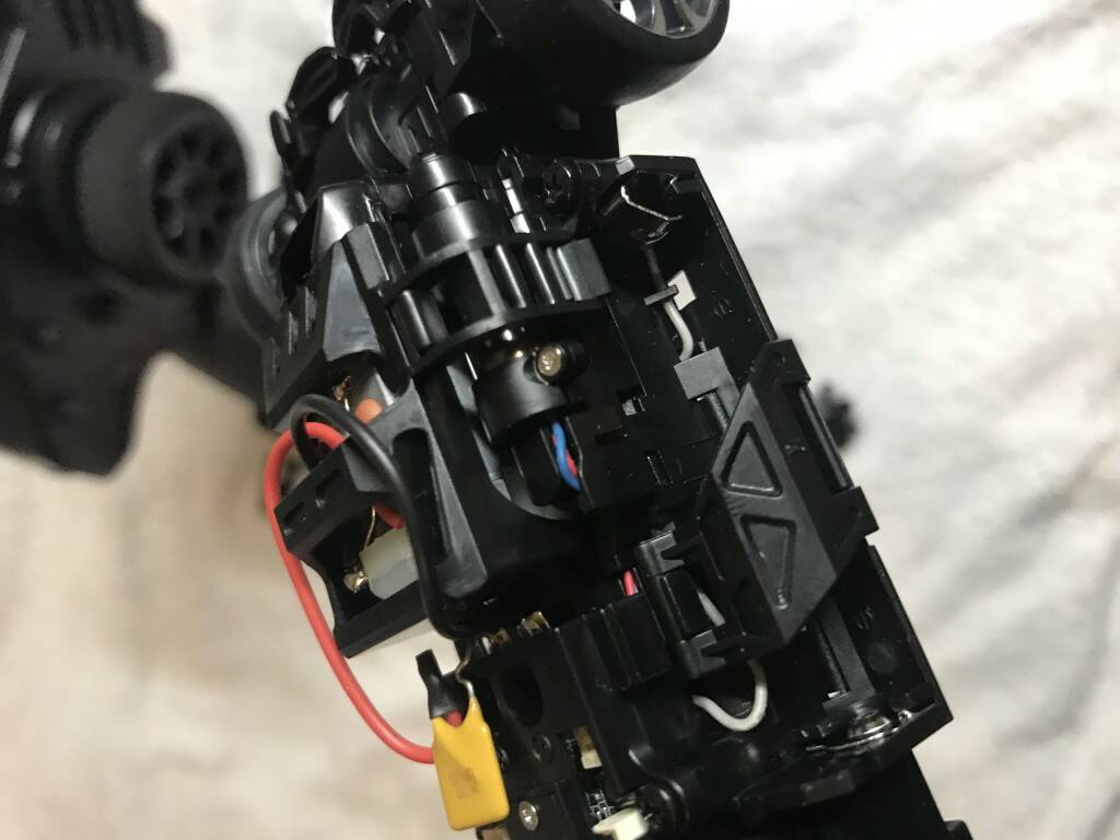

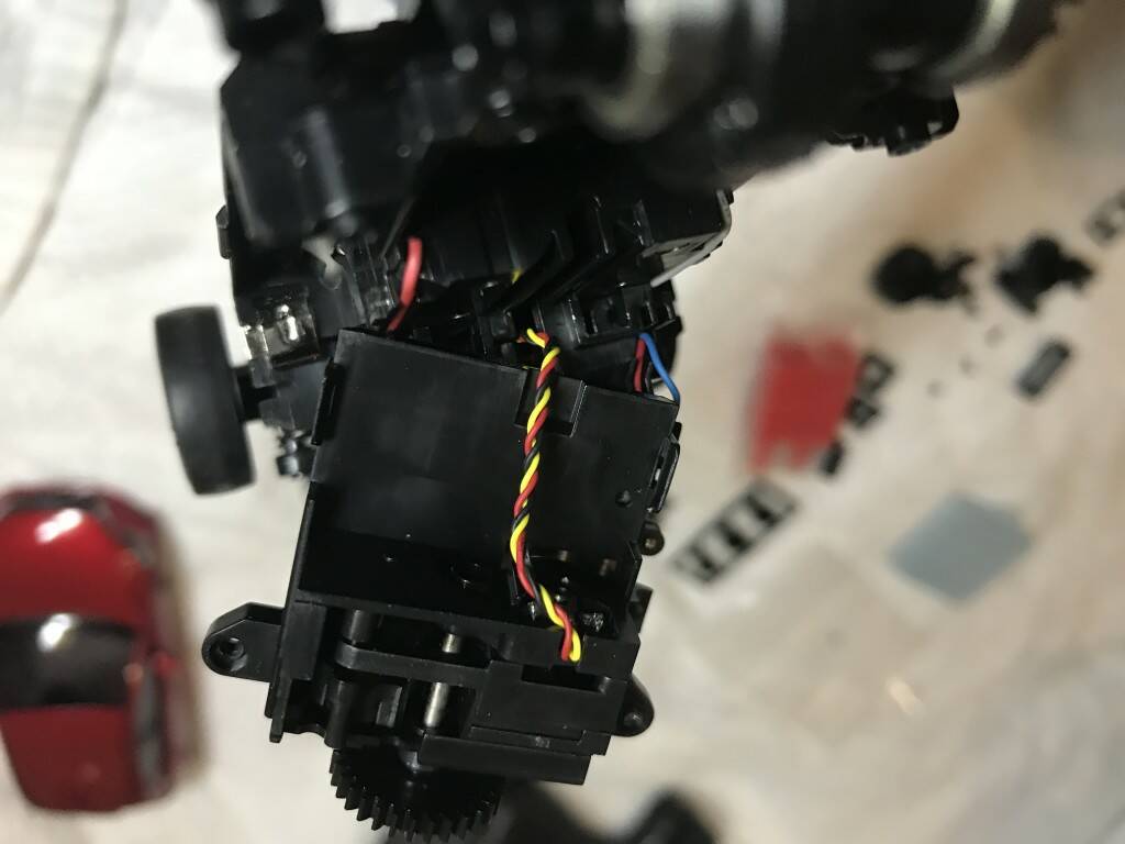

拆了上蓋馬達兼SERVO,中間有留孔或許能改四輪驅動

真搞不懂原廠,都已經有4號鋰電池可替代,還要塞四顆4號電池....電池也不集中,不然塞個小容量鋰電池也好處理...
