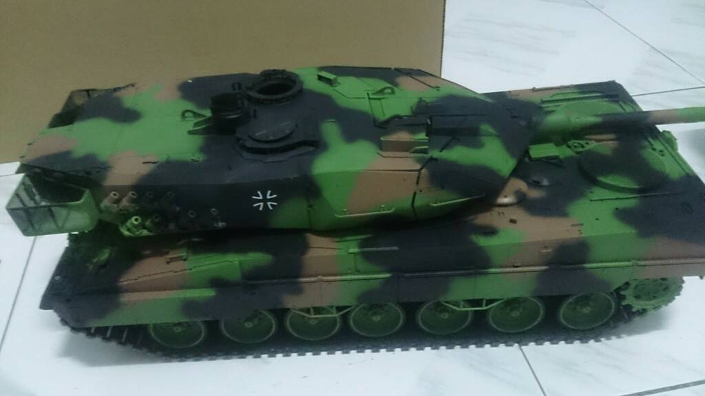

花兩個星期幾乎都完工了.現在電裝上出了點問題
砲塔伺服馬達開機置中後無負角度.可仰角
往正角度上下移動均無問題就單單ˊ無法負角度負角度的問題是我把砲塔後方的微動拿掉所以才沒有負角度
那個微動是砲塔轉到後方會自動抬砲我誤以為是會斷電用的防止轉過頭用的...
遙控是T6K
附一張完工圖
