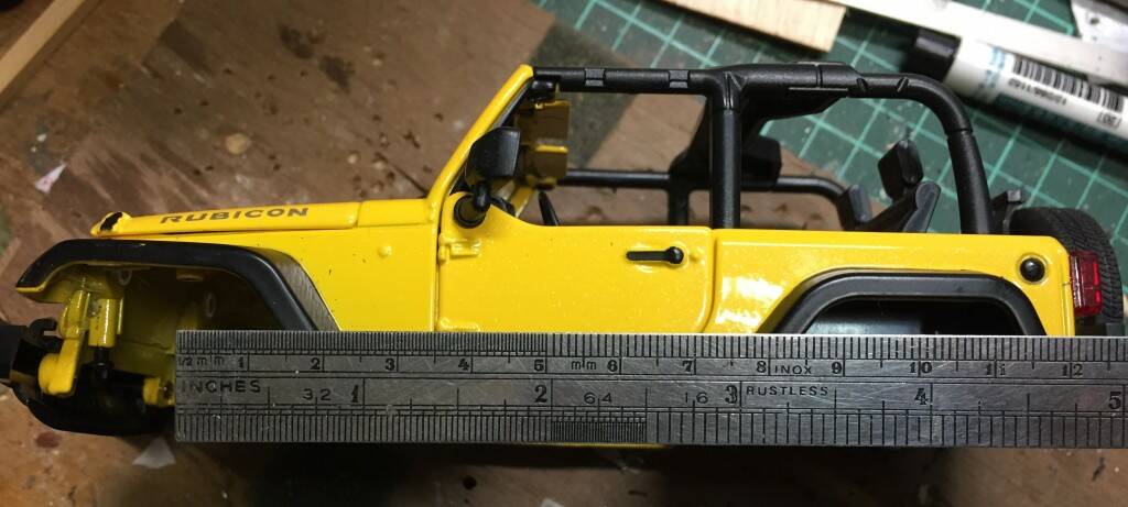

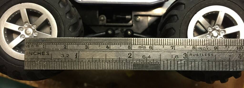

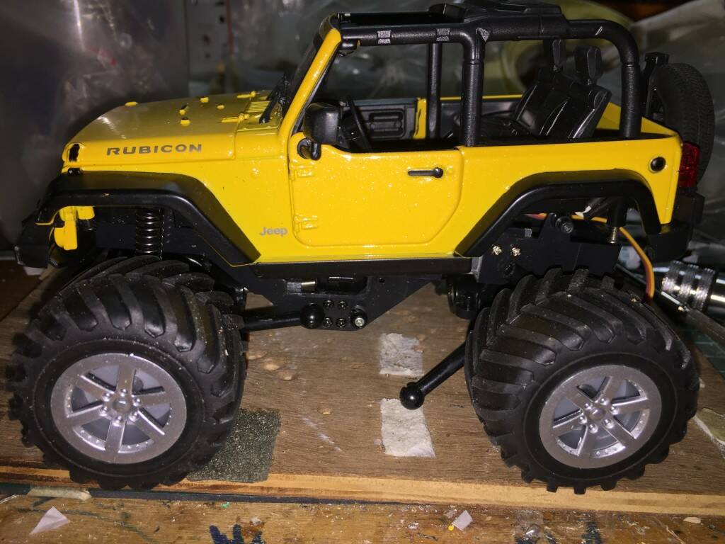

這台藍哥已經買了很久了,主要是看上他的金屬車殼,至於車身就沒什麼可以討論的。
剛好接手版上車友割愛的長城小大腳,搭配這個車身, 初步看起來比例還算剛好,就動手了,
先比對軸距,差1公分。還好⋯應該不難處理。
直接鋸開,用鋁板折一個盒子,接起來
先假組合, 看起來比例剛剛好, 車身與輪胎的比例看起來是有點誇張, 但又不會太狂野.
時間不早了, 剩下的部分, 明天再繼續.

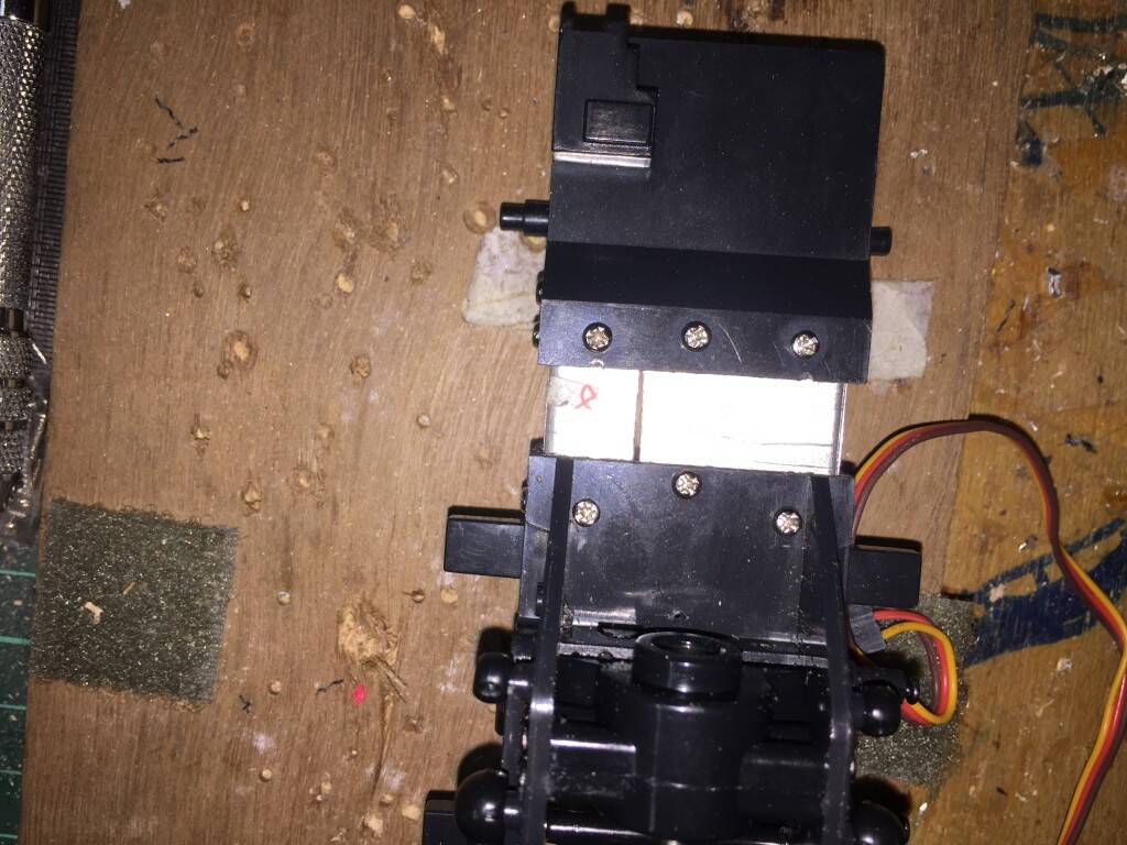

 樓主| 發表於 2017年12月21日 10:27 PM | 顯示全部樓層

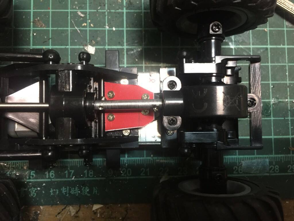

今天的進度⋯⋯搞定傳動軸。

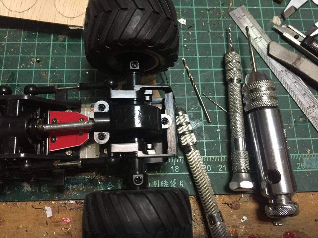

 樓主| 發表於 2017年12月23日 12:33 AM | 顯示全部樓層

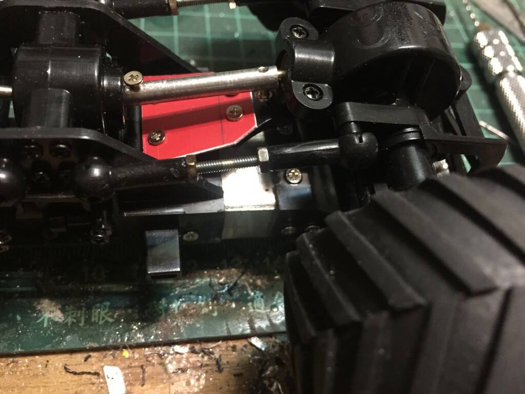

星期五晚上⋯⋯進度是2支拉桿
拉桿從中間鋸開,鑚孔 攻牙
再用M2*25的螺絲把頭剪掉,就是延長的螺桿了。

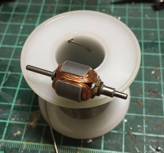

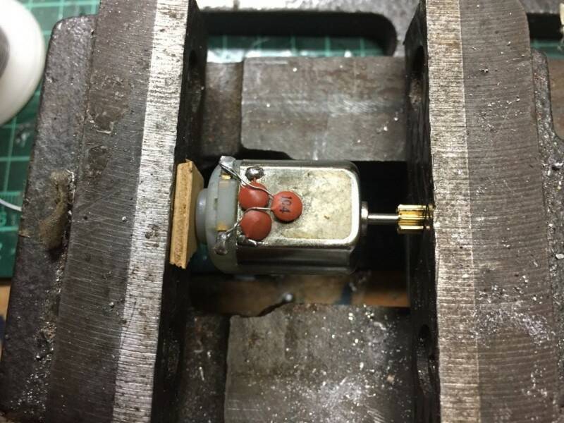

本帖最後由 jeepxj 於 2017年12月24日 10:27 PM 編輯

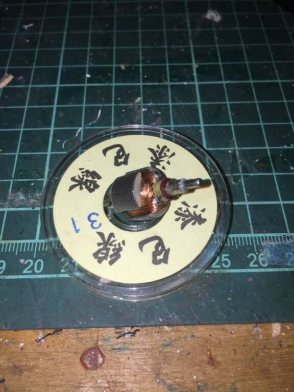

今天的進度⋯⋯修改馬達操作電壓,原始的電池是單cell 3.7V,
改成 2cell 7.4V,轉子要加繞線圈,不然馬達很快就會掛點,小電變也會一起買單。
找一顆 「一般」軌道車的130馬達,漆包線是 31AWG,細線可以多繞幾圈。
原始的轉子
加繞18圈
把銅齒重新擠回去
改裝前 3V 空載電流 0.8A,
改裝後試轉, 電壓 8V, 空載電流 0.2A, 速度慢一點, 扭力稍微可以大一點, 至少電變可以長命百歲...
