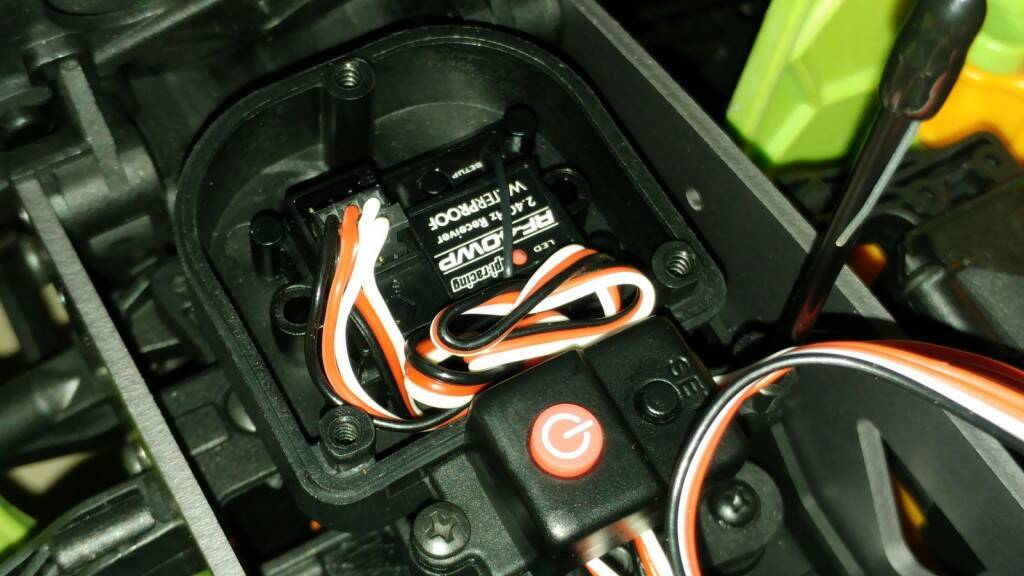

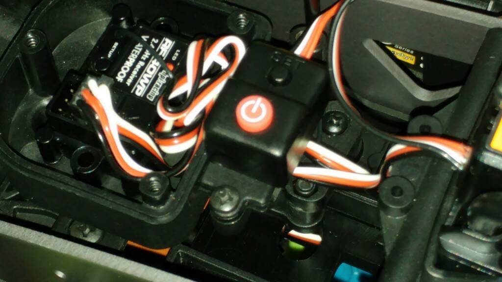

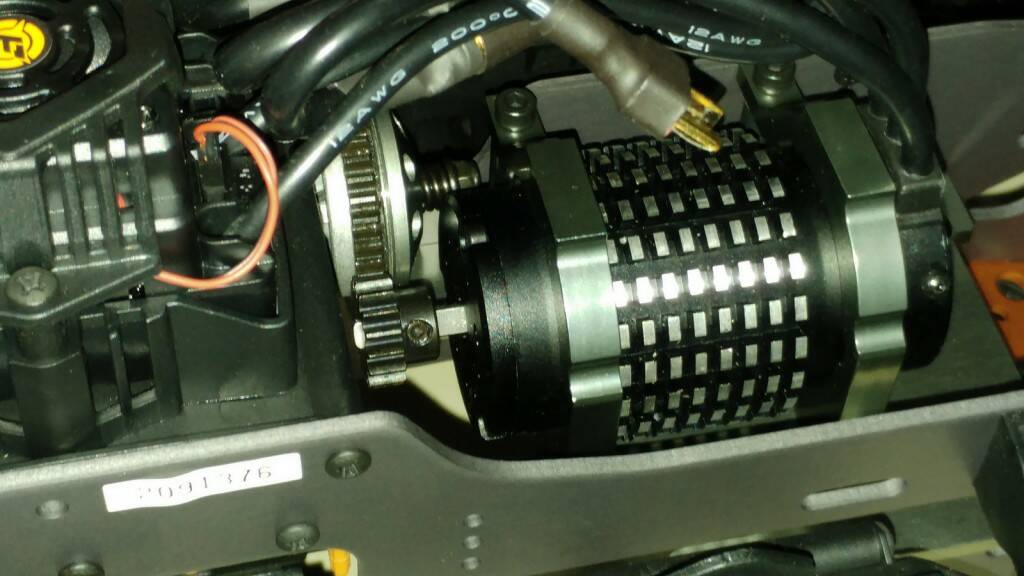

HPI SAVAGE XL FLUX 超級暴力的,
TF-40 槍控不太會設定,請問有前輩高手,能解說一下嗎?
謝謝!

發表於 2017年11月21日 10:00 AM | 顯示全部樓層
TF40沒有複雜的設定 trim旋鈕都先轉到中間 油門/剎車EPA轉到底 左右轉的EPA轉到約75%左右 對完頻就開玩了  說明書有標示 稍微看一下吧
https://www.hpiracing.com/assets ... 0_rf40-glb-m-v1.pdf
大大你好: 操作説明書,已看過數次,但有看没有懂,哈哈哈! 車子架上,油門微按,感覺車子,全馬輸出,退後更是,暴衝速度,跑跑跑跑,所以,小弟才會求解!  詳情 回復 發表於 2017年11月22日 04:52 PM
