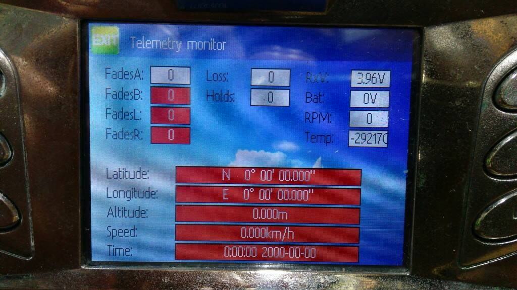

我的130s這兩天拿出來飛,  突然不能對頻了,
我拆開接收, 補焊了些焊點, 就又正常了,
裝回機子後, 又不正常了,
後來發現, 只要有加熱接收板就會正常
(我只要任何焊點加熱5秒, 就會恢復正常)
我就懷疑是溫度感測問題,
不過ar6335a接收好像不支援溫度回傳
溫度回傳值很誇張...
各位大大有用過溫度回傳功能嗎?
最近天氣冷了, 大家的130s還正常嗎??
感謝...

可以請問回傳的數據是什麼嗎?
A B L R
F  H
這些是什麼數據!
謝謝
 樓主| 發表於 2017年11月17日 08:05 AM 來自手機 | 顯示全部樓層
這個我也不清楚耶  之前沒用過回傳功能
