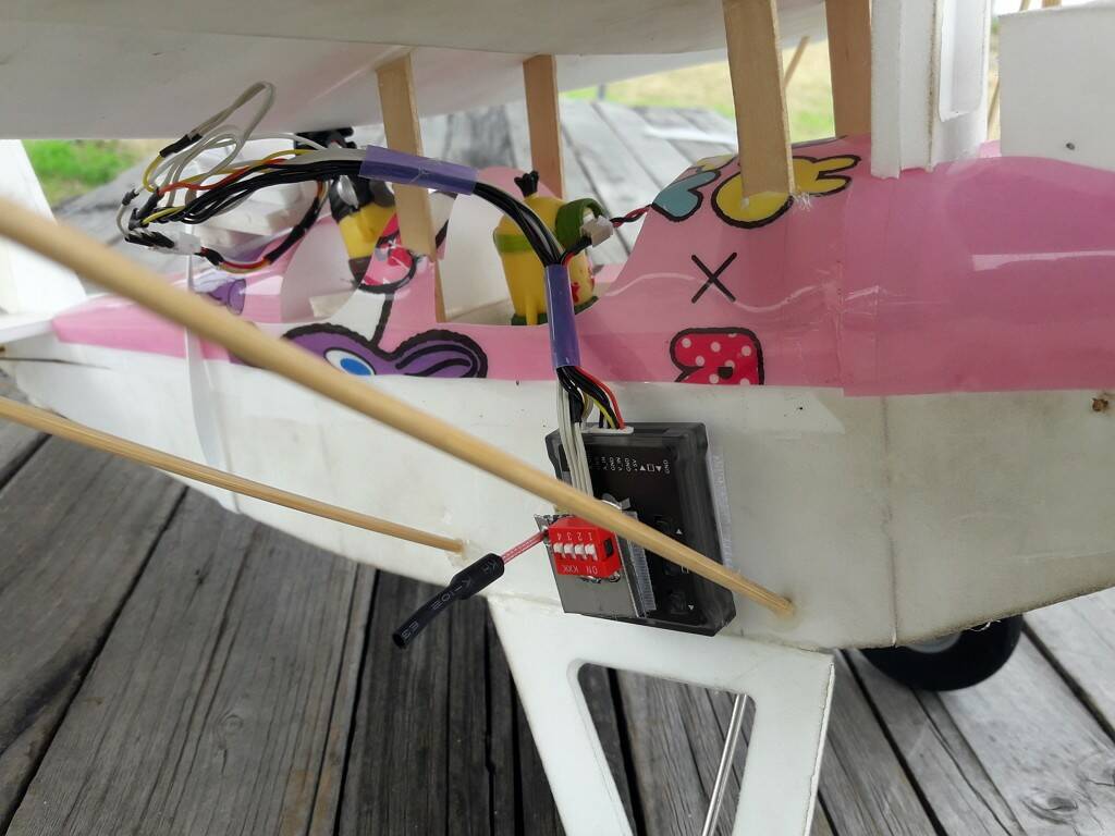

小弟曾在沒屋頂看過第五動開關是外掛電池的,接收器只負責送信號控制開關,但是負載端供電則是由外掛電池供應,前輩不妨多花點時間找找原來小弟會錯意了...
提供兩個方式給前輩參考
1.直接將兩接點拉線出來...
接上搖頭開關...
用伺服機擺臂控制開關即可...
2.一樣從兩接點拉線出來...
伺服機擺臂上固定一端線頭...
固定伺服機...測試作動角度大小後...
再固定另一端線頭...使伺服機作動時可短路或是斷路...
