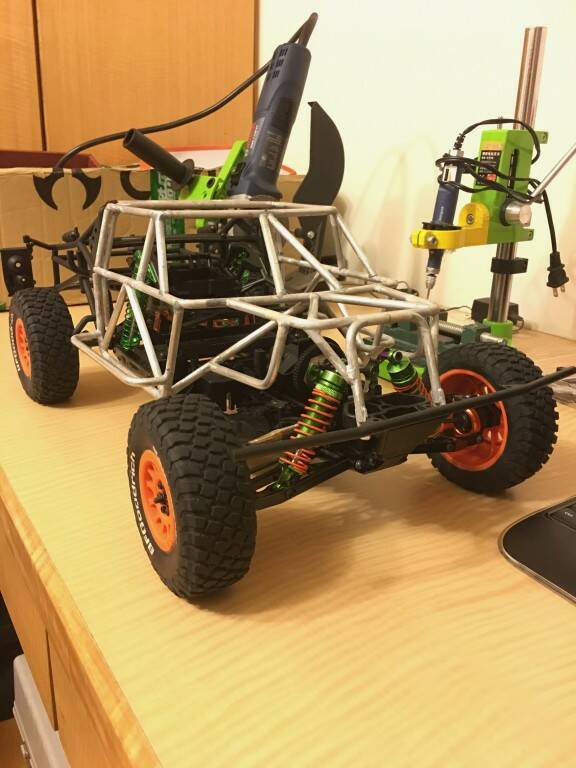

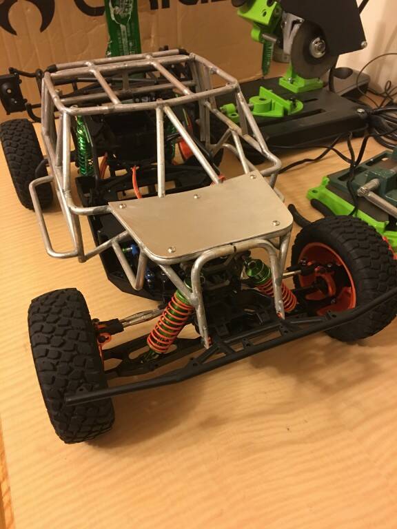

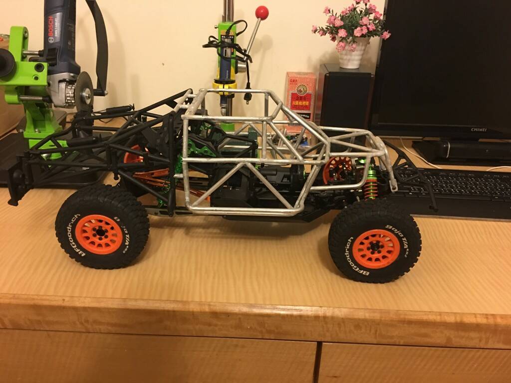

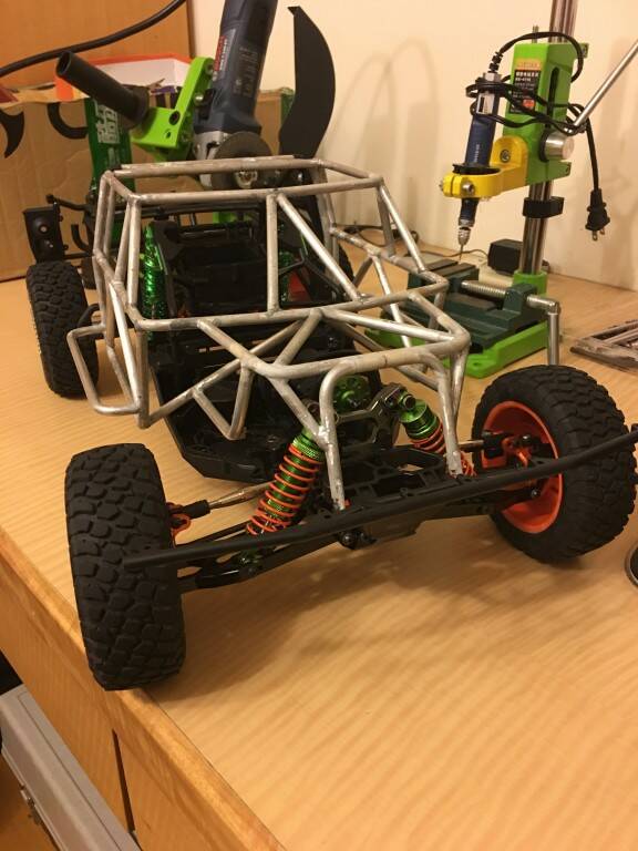

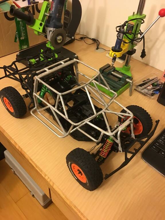

Axial 出的短卡, 只給半套的roll cage, 網路爬文後得知,因車子行走時前面沒骨架, 整個前殼都在震動.因此下定決心自己焊接一個roll cage.而自己只有焊接電子零件的經驗, 氬焊或電焊也沒設備, 買一套要花不少錢, 所以就採用低溫鋁焊, 配合噴火槍燒接.......鋁真的不好焊接, 熔點是600度, 噴火槍加熱過久會把工件接點融化, 啟初吃了不少苦頭, 但現在已能拿捏一點技巧了.
目前已完成75%, 完成後外面固定上車殼
看圖吧, 製作過程太雜了, 沒辦法詳細記錄........
1.原廠的車尾和我製作的車架連結, 自己製作連結器
2.車頭連結到車身,自己製作連結器
3.車頂骨架還在施工中
4.車頂和車頭之後要鋪鋁板
5.上掀式的設計, 維修保養時掀開車架, 考慮裝個用避震器改裝油壓桿在前面, 增加維修保養的便利性
續待......

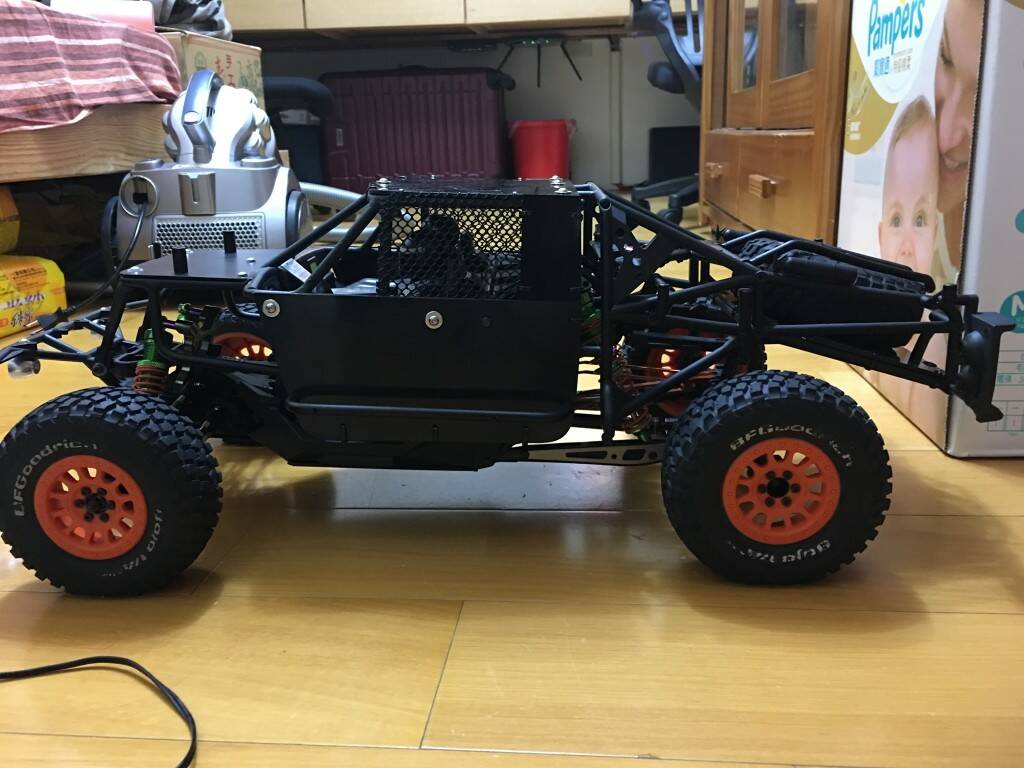

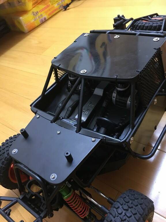

 樓主| 發表於 2017年12月25日 04:35 PM | 顯示全部樓層

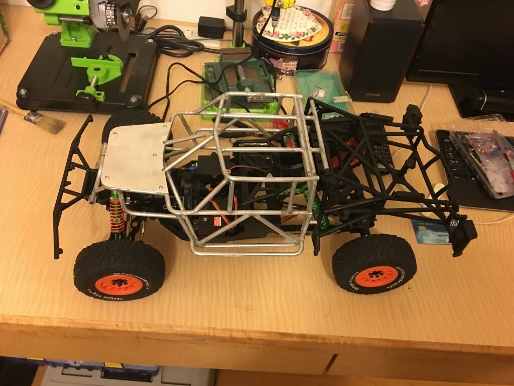

新增進度1.車頂:銅柱焊完, 沖孔完成, 增強桿焊完
2.前面的鋁板已經完成裁切和安裝
3.
4.之後要噴上消光黑
5.車頂鋁板尚未完成
6.套上車殼的狀態, 之後車殼要做一些鋁支柱來固定
有更新再跟大家說吧!
做這個真的很累......尤其是焊接
