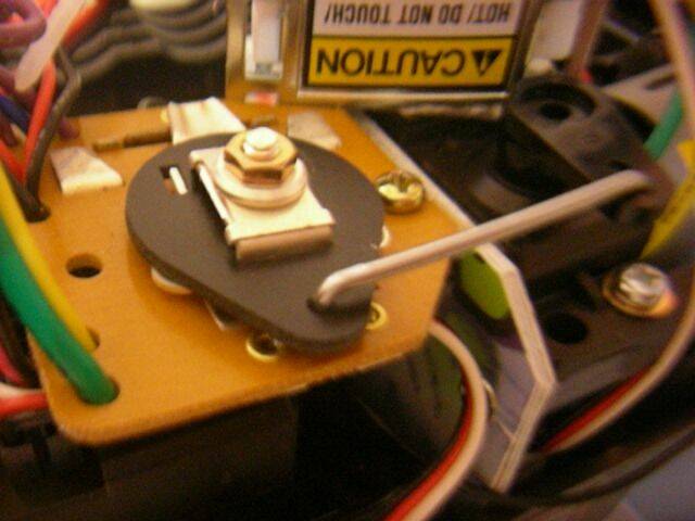

今天終於買到變速器了,我的車子也終於能跑了,因為沒有很多錢,所以買機械變速器.機械變速器的缺點不少呢!煞車太遲鈍,容易干擾,假如遙控器還沒啟動之前就先啟動車子的話,車子就會一直暴衝不會停到遙控器啟動為止,滿危險的,不過老闆說機械變速器比較可靠
變速器一帶回家就興沖沖的想趕快裝起來,想不到沒有固定伺服器的地方,也就是說伺服器要怎麼驅動變速器還得自己設計才行!天哪!後來想了很久才總算有辦法,沒甚麼錢買別的伺服器,所以直接用S3003,很大,很佔空間!
裝起來之後很興奮的在家裡小試一下就去外面試車了,在下還是第一次玩四輪驅動車呢!
跑沒幾趟下來,在下發現電池很熱,跟馬達差不多熱,請問這正常嗎?
傳說中的機械變速器
傳說中的機械變速器

發表於 2007年3月24日 10:42 AM | 顯示全部樓層
車子....操太久......
一定會發燙......這是一定
的......
發表於 2007年3月24日 10:48 AM | 顯示全部樓層
跑tt01你應該用白馬達吧! 電池會跟馬達一樣燙,那一定你組裝有問題!
以前弄tt01 r配重齒比,跑完電池沒溫度,馬達60~80度之間,電池還是退下來的二軍電池
你的機械式變速250元再加一顆s3003也要250元,就500元了,人家田宮101bk也才680元,我看你算盤是打錯了!

啥?! 你買哪一牌的變速器和伺服器啊?怎麼那麼便宜啊?
我的變速器(tamiya)要450四服器要500!(似服器是用遙控電裝裡面附的,沒有額外再買,在下是這個意思)
不過在下不知道電池的溫度是否正常,其實跑沒幾趟,馬達也沒熱到燙手的地步,只是摸起來很熱就是了

覺得還是換電子變速器的好,機械變速上那個白色水泥電阻容易發燙,會把塑膠件融掉!
