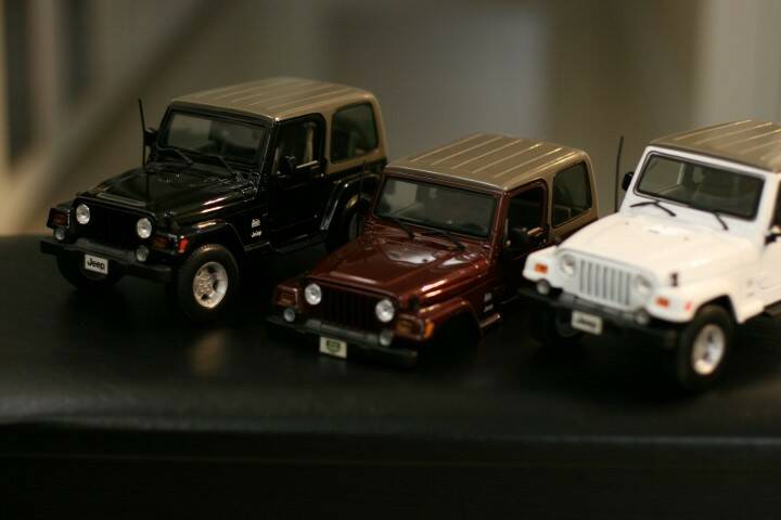

-JEEP三劍客

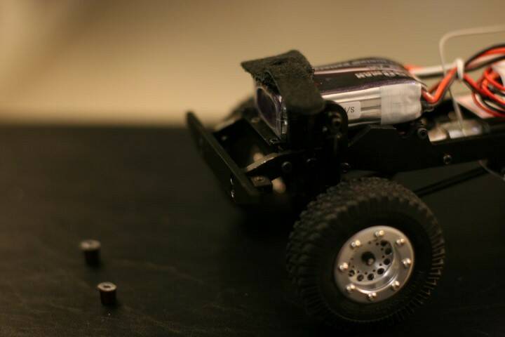

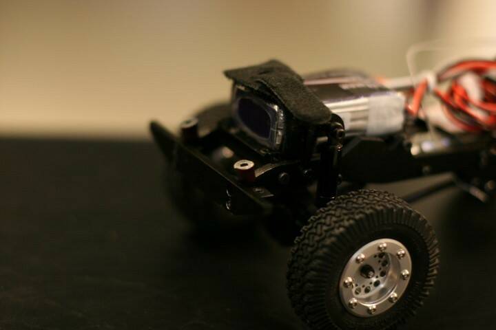

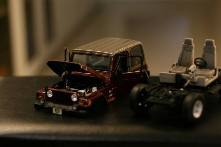

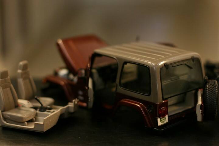

-將模型大卸八塊後的各個主要部件。最右側是預計要組裝移植上車殻的底盤。
-拆解後之各車體各部件。當然要盡量以非破壞性方式拆卸,同時要絕對保持金屬車身及烤漆的完好,內裝亦應盡可能保持完整。
- 雙前座及儀表台需完全保留。(方向盤忘了入鏡)

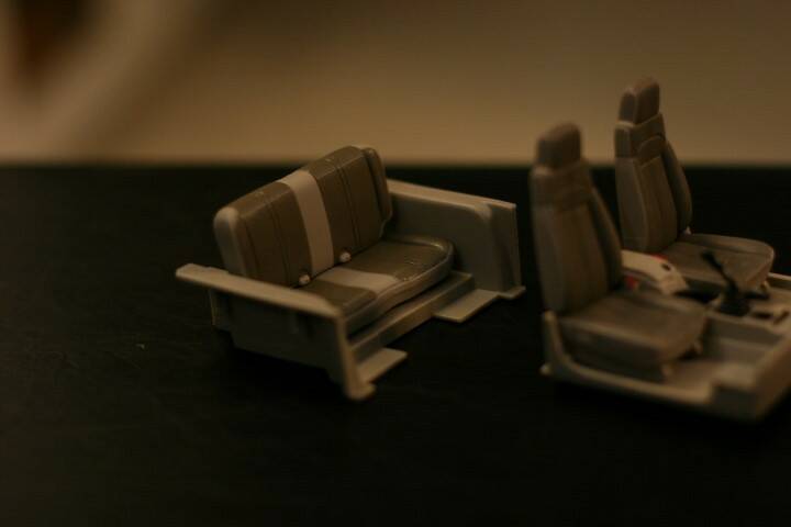

-為了放置電池,後座就不保留了。(不然電池就要堆放在後座椅上)

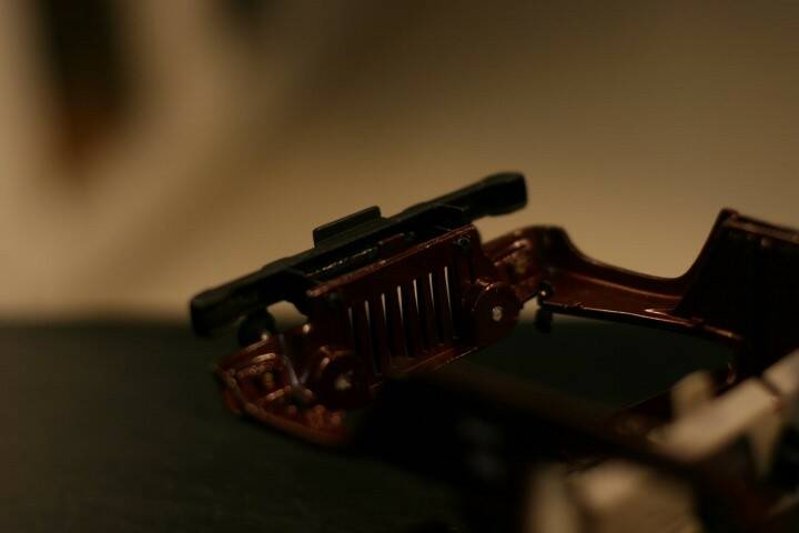

-接著是車頭部份之干涉處與排除。
-圖中可見並沒有修磨太多。因為我並不特意要求車身的低降程度,相反地,想維持一定的高度以保持相當的越野性能及視覺霸氣感。

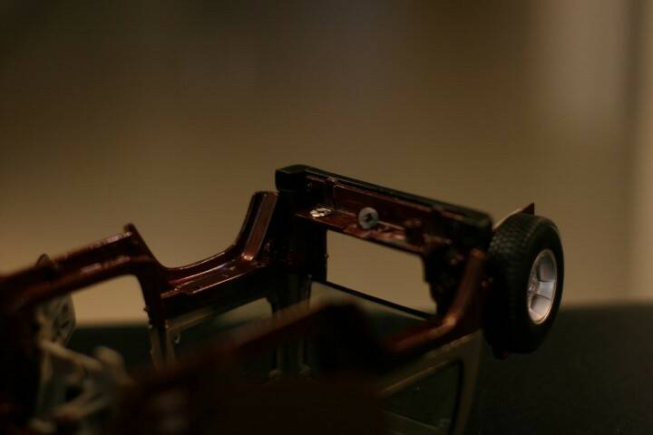

-車殼固定方式主要就是利用金屬車身上固有之金屬部件配合車架孔位鑽孔再以螺絲固定之。

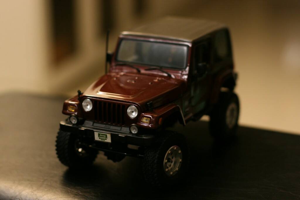

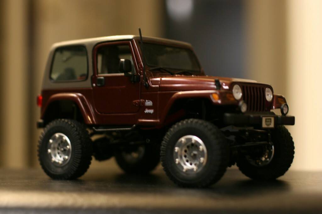

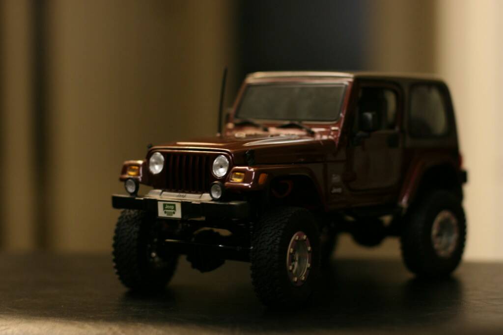

-移植完成照。

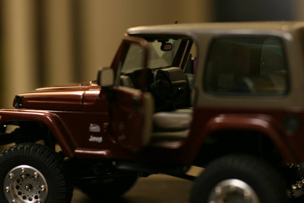

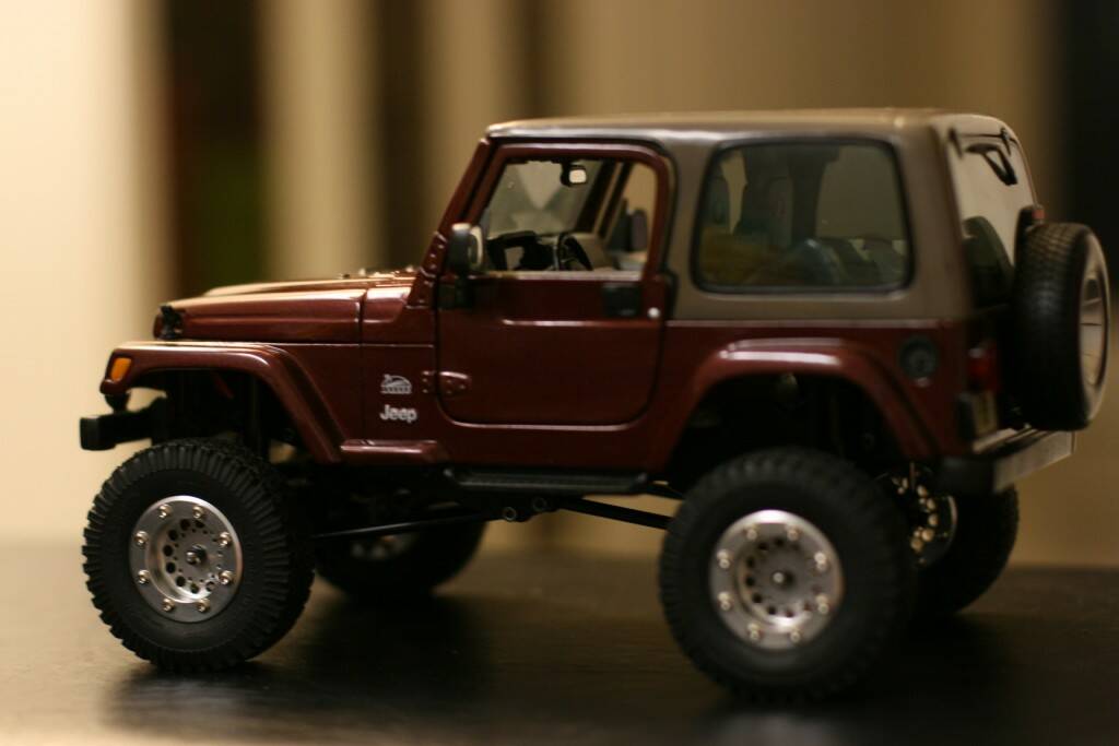

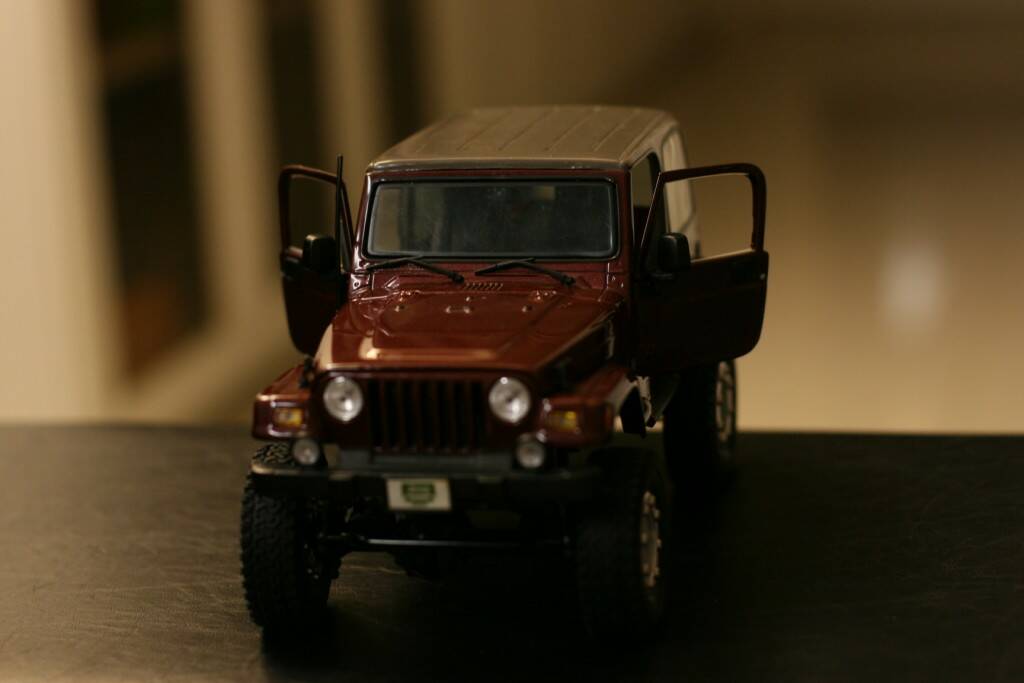

-這樣的車高兼具美觀與越野性能。優雅中又流露點霸氣,頗適合藍哥車格。

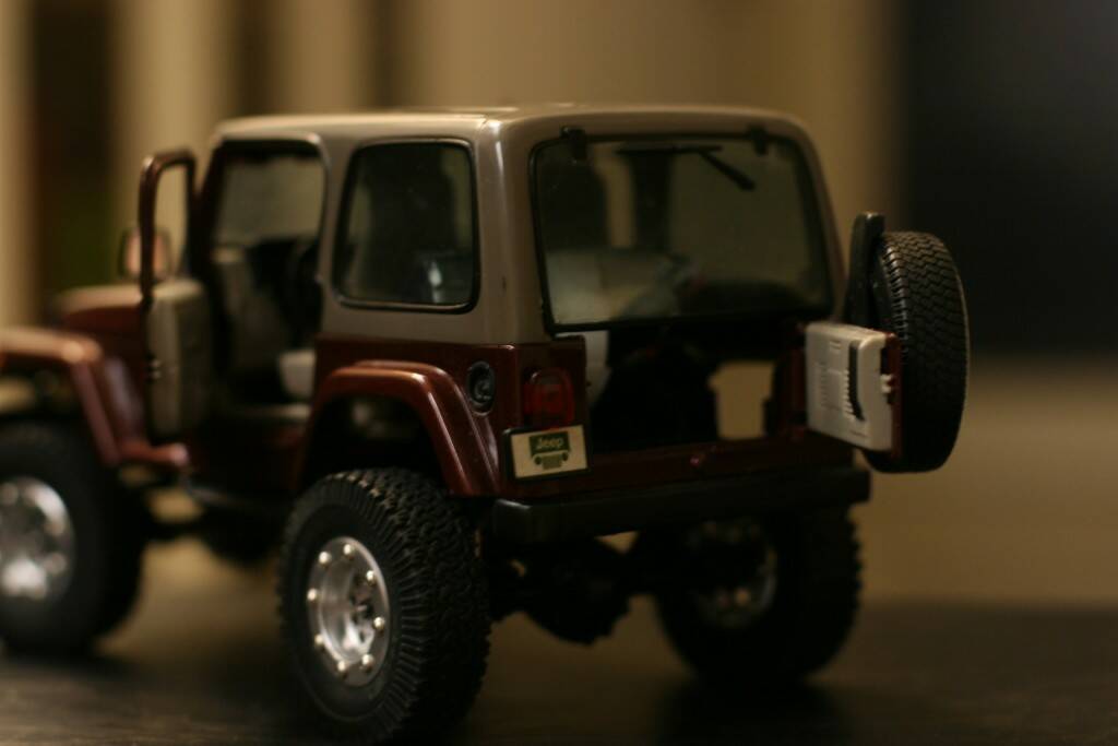

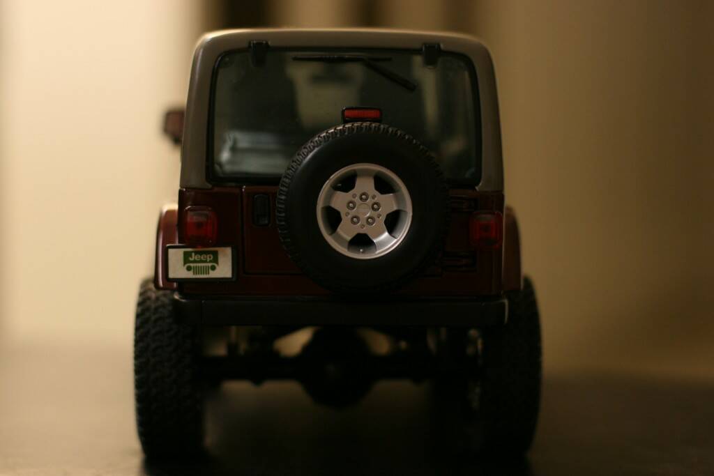

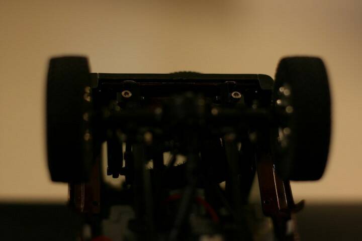

-正後方照。可以發現輪距稍寬於輪弧,個人還可以接受這樣略具霸氣的感覺,所以就不特意改hub內縮了。
-另一個角度照。

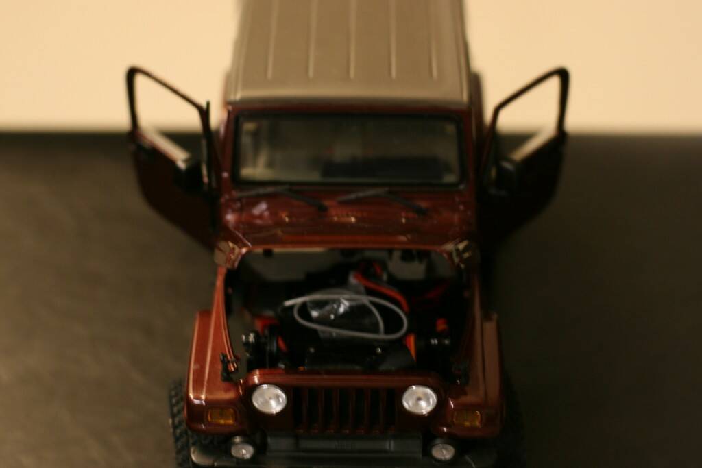

-保留安裝的內飾組件
-引擎室空間剛好放置轉向伺服機與接收機。
-引擎蓋仍可正常關合。

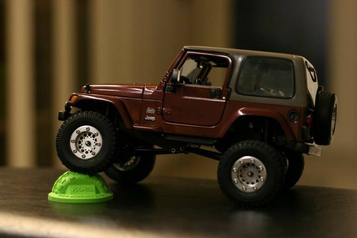

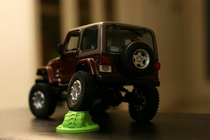

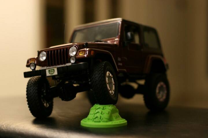

-幾張姿態照可以觀察連桿懸吊的落差狀況。運作還算順暢。

1.合金靜態模型移植至RC底盤,車殼美觀精緻當然是一大優勢,但是增加不少的重量,使行駛越野時少了塑膠車殼的快適感,即使改了高扭力雙馬達,車體動態仍與塑膠車殼有相當差異。簡單來說就是中看不中爬,車身反應會遲鈍許多同時也更容易翻車。這與大幅改變的車身重心高度有絕對的關係,有心這類改裝的車友可能要考量一下。
2.車高部份,車輪與輪弧需保持一定距離,因為沉重的車身會讓行駛障礙路面的輪胎容易卡磨輪拱,這也是需要留意與調整的。
