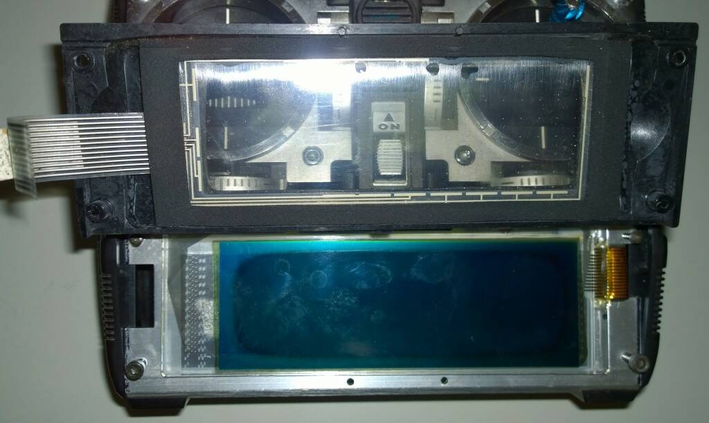

1. 把電池盒拆出.
2.把觸控面板拆下

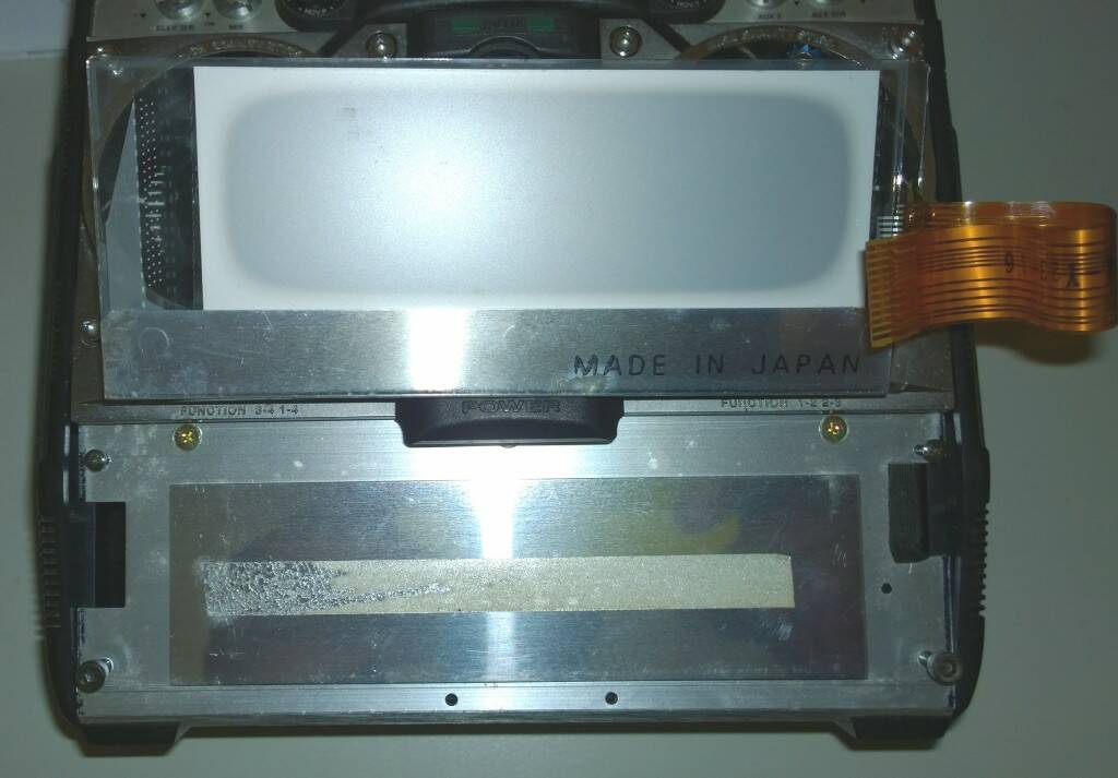

3.液晶面板貼在一片鋁板再黏到搖控器上.
用熱吹風機把雙面貼紙加熱.才能拆下面板
不能動玻璃會破.只能動鋁片的位置.
熱風對著鋁片加熱.到最後液晶面板很容易就會加熱脫膠分開.
熱風是加熱在鋁板上.不是對液晶玻璃加熱.

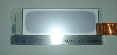

這是下偏光片.是這反光銀膜氧化掉.所以沒反光.看不到字.

把觸控面板拆下
把觸控面板拆下
用熱吹風機把雙面貼紙加熱.才能拆下面板 不能動玻璃會破.只能動鋁片的位置. 熱風對著鋁片加熱.到最後液晶面 ...
液晶面板貼在一片鋁板再黏到搖控器上
液晶面板貼在一片鋁板再黏到搖控器上
這是下偏光片
這是下偏光片
