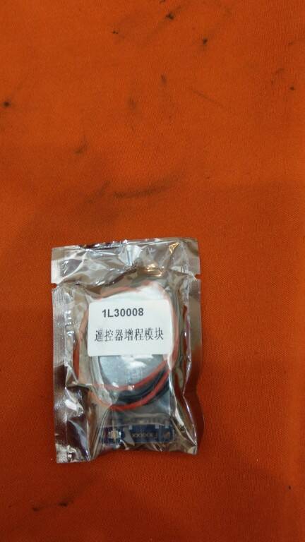

IMAG0444.jpg 2.4G 2W功放模塊

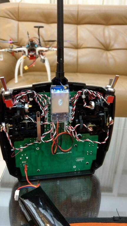

通電假組裝一下,正常

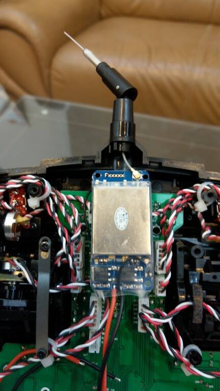

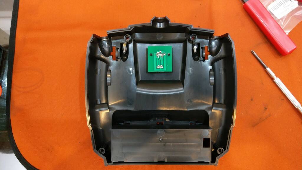

這個端口改裝一下,用不到線就先不連接
電源線處裡,電源取用教飛4PIN端口
上電工作正常
鎖背蓋,通電正常
電流420mA(改裝前吃140mA)
用簡易電場表測得10(手上沒100uA表頭),改裝前針都沒動
復原,等試飛,2W能飛多遠?

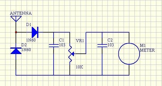

電場強度計很多地方都在賣,只是價格能否接受.
也有自製的,但只提供參考!只是測強度...
http://blog.sina.com.tw/bx8aae/article.php?entryid=632212
只是借用別人的作品,如有不妥,請告知後會刪除...
