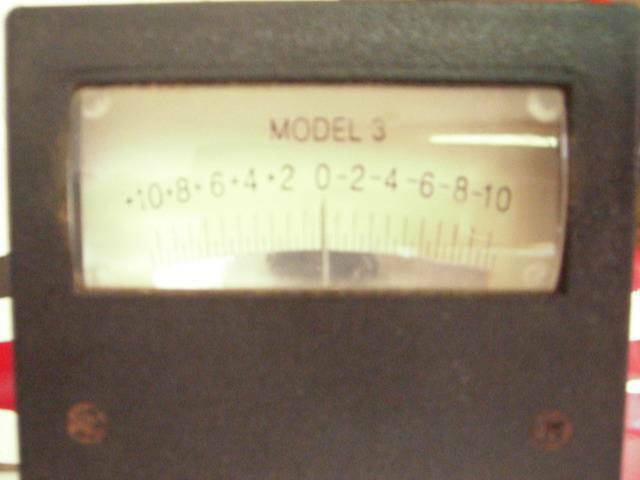

我飛機重心位置是照原廠建議位置設定,下推角2度甚至機頭還稍重些.但試飛時卻抬頭.所以懷疑是否主翼或水平攻角有問題?買了Robat的水平量測儀可量引擎拉力線,主翼攻角,水平攻角但不會使用.請大大們教我一下,謝謝

簡單的做法可以以水平尾翼線為整台機的水平線,(因為一般飛機推力線幾乎都和水平尾線平行)先將機身調整到水平位置,(水平量測儀上的氣泡位於中央)再將量測儀夾在水平尾翼上,這樣就可調整舵面的水平或上下的角度,設定好以後再移到另一邊的水平尾檢查或調整兩邊舵面是否準確,機翼或副翼或引擎偏角皆可準確的設定與調整

用這種的就不用管水平不水平
先架在水平尾翼上歸零
再去架在主翼上就可以知道攻角量...以此類推  很好用

直接架在水平尾翼上歸零,可以節省調整機身水平的步驟,這個好用!

新的 angle pro 電子式還是比較方便,一目了然.新貨快到了.
Robat 要留意目視誤差.指針務必要前後對準, 不然角度是不對的.
前面的指針,要和反射鏡上的指針重疊,才是實際的角度.
