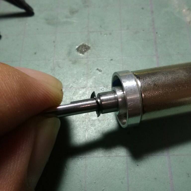

各位前輩中秋節快樂,小弟想請問一下,之前手養把好盈馬達3656拆開,拆開後發現有一個圓型金屬墊片掉出來,不知道這個墊片是裝在軸心露出的那一端還是底部那端?謝謝另外請問軟殼的Lipo電池,外面摸起來有點凸起來,壓下去感覺有空氣的樣子是正常的嗎?謝謝

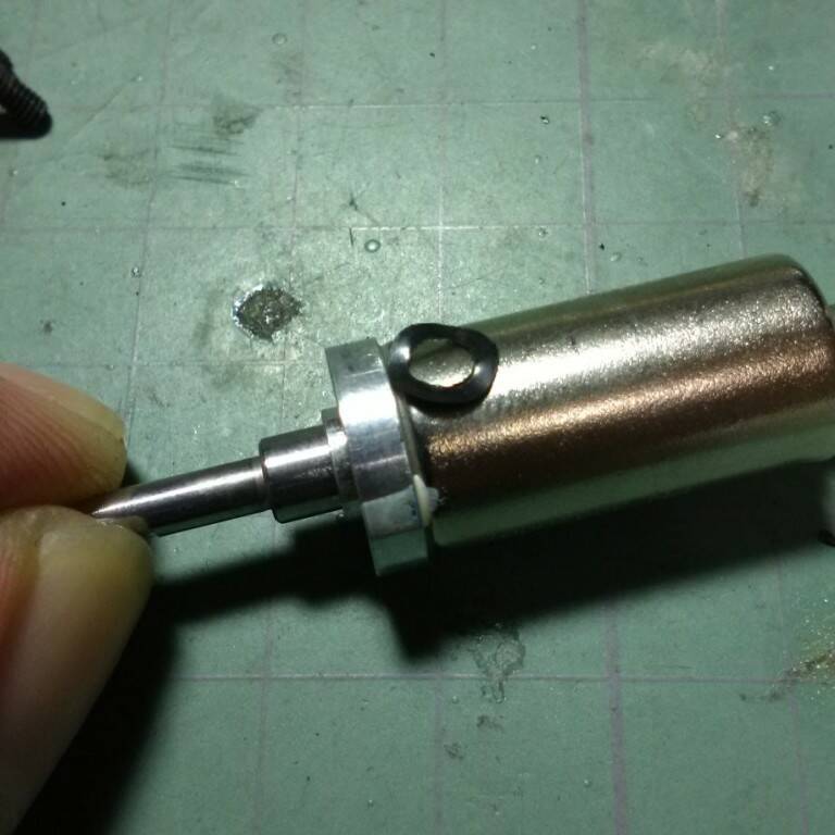

我拆過三顆好盈馬達
其中一顆有墊片,另外兩顆沒有
而且是波浪形墊片,很特別
安裝位置在前端(馬達齒端)與培林之間
對,是波浪型的,不知道為什麼要放這片,真的是太感謝大大了  詳情 回復 發表於 2017年10月5日 11:43 AM
我猜應該是用來固定轉子的前後位置 有試過不裝那片波浪墊片 空轉的時候會多一點點噪音 像是轉子或培林共振 另外兩顆好盈馬達跟有墊片的是不同系列,比較新款 都不需要裝墊片也沒有共振問題 可能是後期有改良設計吧  詳情 回復 發表於 2017年10月5日 11:59 AM

我猜應該是用來固定轉子的前後位置
有試過不裝那片波浪墊片
空轉的時候會多一點點噪音
像是轉子或培林共振
都不需要裝墊片也沒有共振問題
可能是後期有改良設計吧
