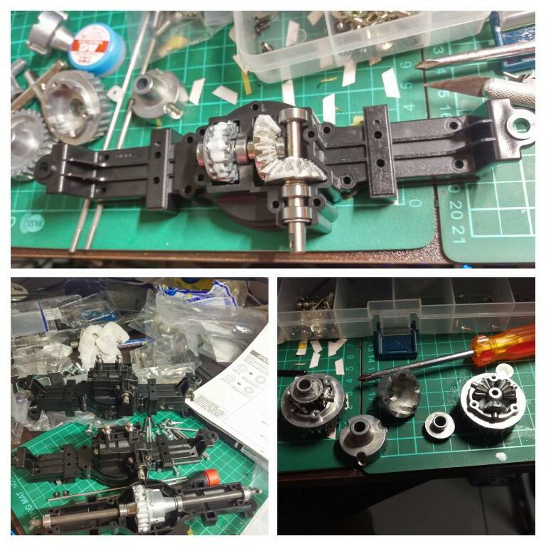

在傳動組的組裝過程中,一直覺得這輛車的齒輪設計很古典,
看了很多車友玩的底盤、車架,好像找不太到粗粗胖胖的設計。

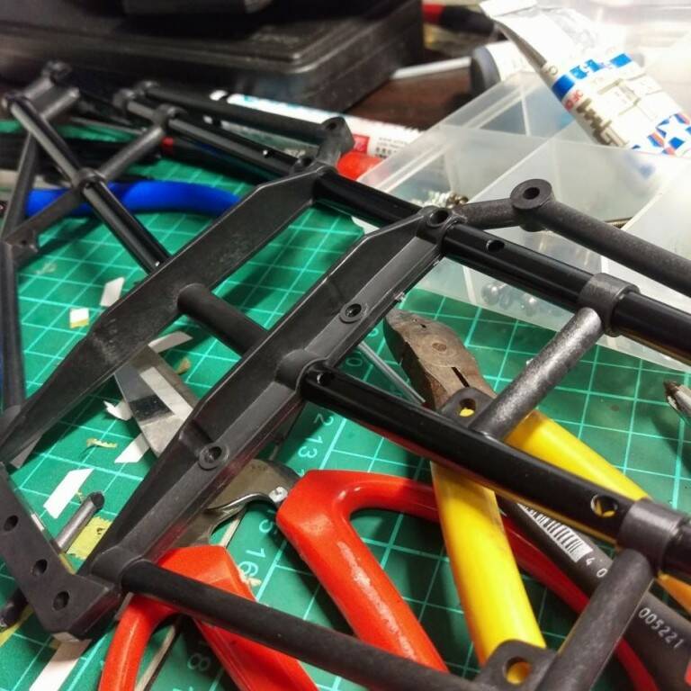

從反光可以看出上中兩根橫樑是金屬件,其餘部分為塑膠件。
從模型框架上剪下骨架時,一直以為籠體是塑膠骨架再鎖上一片厚厚的金屬板加強。
但是在冷氣房裡面摸來摸去總覺得骨架有些部分摸起來涼涼的,仔細看才發現是把金屬橫樑包覆住,再進行塑膠射出讓它一體化。
組到這邊感到田宮的巧思,非常驚喜。
前後車軸與差速器,非常粗勇XD
前後車軸與差速器,非常粗勇XD
前後車軸與差速器,非常粗勇XD

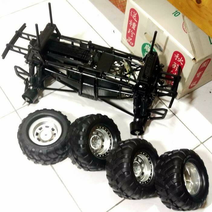

用了兩天下班到凌晨三四點的時間把車架完成,
本想要繼續把電裝完成,
但是發現伺服機的調整與設定,還有4WS的機構都需要等遙控到手,
只好放一晚上等星期五拿控。

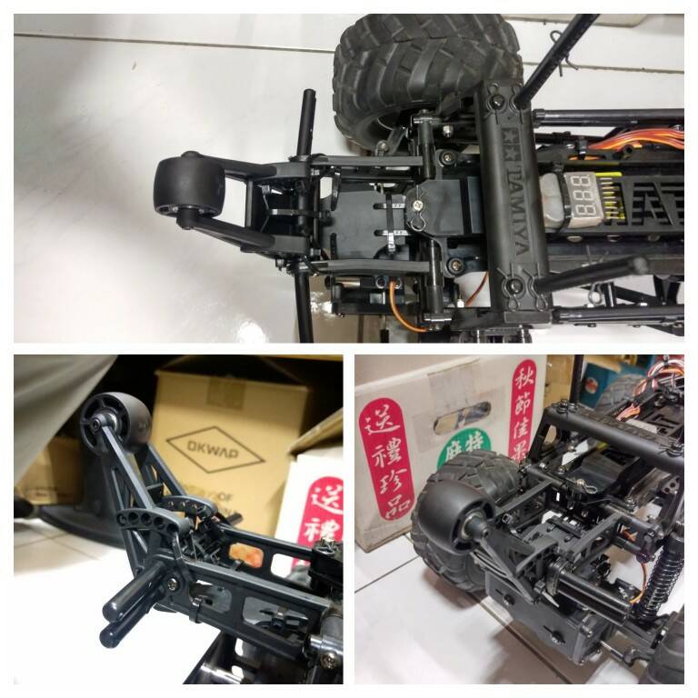

為了趕12號星期六亮相,透明車殼都還沒做,
光組車調整就從星期五晚上奮戰到凌晨三點多,
拿之前修壞的偉力12423短卡殼鑽孔套上,稍事休息就出門去二重玩了。
在星期六日的虐車下,
覺得後保桿在翹頭時一直在柏油路上刮會讓它早夭。
下班就衝去買找了個E5的第五輪來改,
並買了三顆WTF暴力扇來幫容易發燙的馬達和電變散熱。

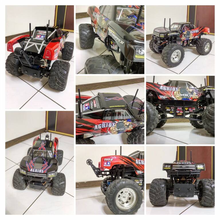

做車殼也花了不少時間--
一晚洗殼晾乾,一晚貼遮蓋膠帶並噴車頭黑色。
隔天特休起床噴個車尾紅色再去東門玩LC,
下午回家又折去重陽橋買槍鐵和亮銀來自找麻煩增加細節= =
第四天又被貼紙地獄的切割張貼搞到快瘋掉Orz
不過完工之後覺得超有成就感啊XD

這台玩過幾次的心得是
1.後轉向拉桿球頭座容易脫離,用瞬間膠黏死
2.扭力太強,傳動軸的止付螺絲容易鬆脫,螺絲膠沒啥效果,也是快乾取代
3.一定要想辦法改第五輪上去……翹頭後防撞刮地板會心疼
4.星期日跑了一下4S Li-Po,按了一下油門差速器螺絲馬上鬆掉,還是乖乖玩2S、3S就好……
