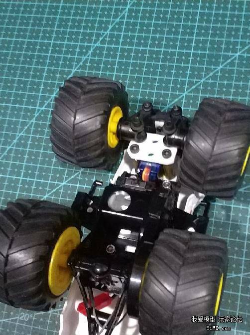

转向杯有些以前小大脚的配件,上轴承,非常好

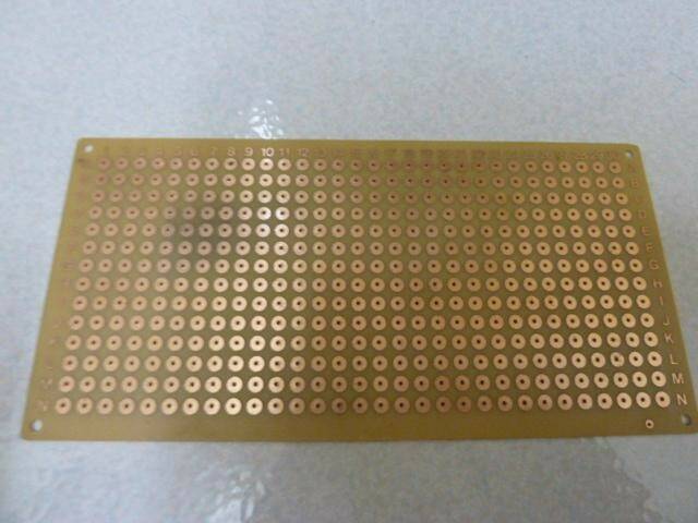

手头刚好有螃蟹王国买的些洞板,非常好

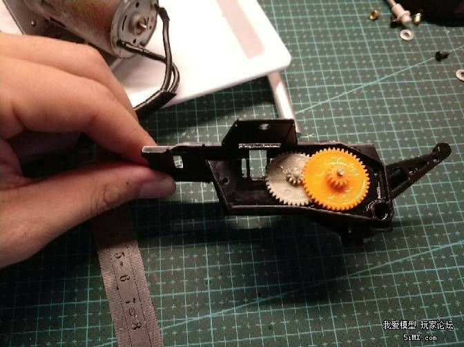

多出的一个带齿轮圈,去掉齿

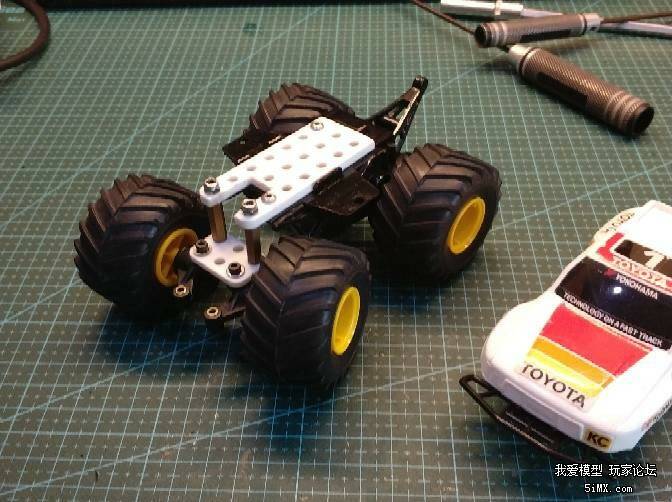

假组下,非常好

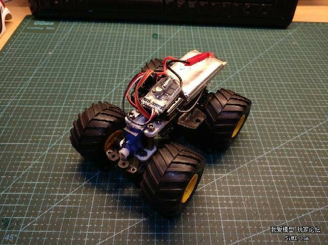

电装,便宜的电装,能用,塞得下,就可以了
电池有点大,暂时用着

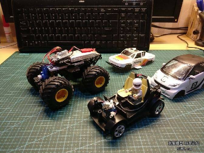

嘚瑟下
这个可以有

你好 請教一下 如果想嘗試改的話 必須要面對什麼問題?? 謝謝 另外請問 白色那個洞洞板是什麼東西
電路板也可以考慮唷  詳情 回復 發表於 2017年8月22日 05:27 PM
这种本来没转向结构的车模,当然最烦就是重做转向了,白色的是diy实验洞板,以前买过一堆玩,也刚好能用上,马云家有卖  詳情 回復 發表於 2017年8月22日 09:51 AM

電路板也可以考慮唷
