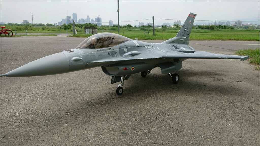

飛翼Freewing出品的F16( 9公分風鼓),是我的第一台F16,當時訂到第一批,飛了20多趟就芭樂了。因為剛出的像真機金額不便宜,為了省省的飛,也就沒在買過16了。最近飛翼F16,出了塗裝品質異常的B品,空機+起落架一台6000多,算盤噹了一下,反正自己也會包玻纖,二話不說,決定買了一台回來包。唯一原廠沒有提供的零件是翼端的掛彈架,後來自己用輕木削一削,黏一黏,快乾給他吸飽飽,噴個漆,就搞定了。其餘飛彈通通有,這個B品實在划算。
兩年前剛出品的時候還有一個動力的問題,飛翼的一般版跟豪華版推力不夠暴力,只能順順飛,沒哪麼好玩,現在飛翼出了90風鼓的V2版,電流最大到130A,半油飛還可以飛三分鐘,可說是要暴力就暴力,要持久還可以持久~完全符合小弟的需求....
由於F16有個遙控飛機最大的詬病,就是為了要求像真,前方進氣孔因為前起落架的收腳空間,導致進氣完全不夠,因此除了原廠在風鼓前面機腹設計的作弊孔之外,小弟也在差不多的位置,開了兩個進氣孔,噴漆噴一下,顏色雖有差別,但免強還能接受,這樣才能給他飽飽的空氣,讓他飛200...嘿嘿....重點是要能夠垂直爬升相當高的距離,才能叫暴力飛行呀~~~
分享兩部影片給大家看看 …請多多指教
