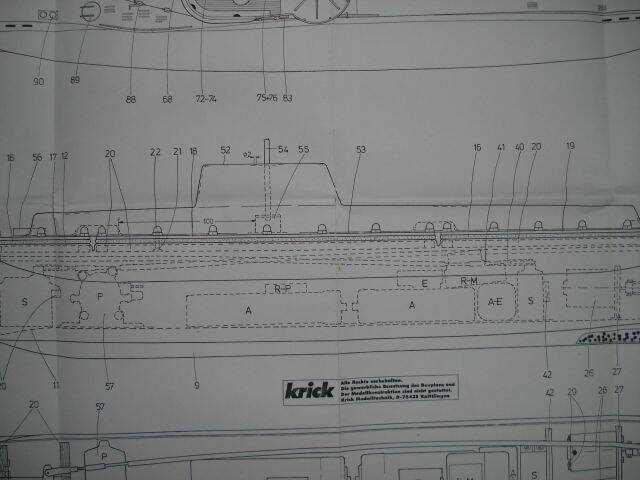

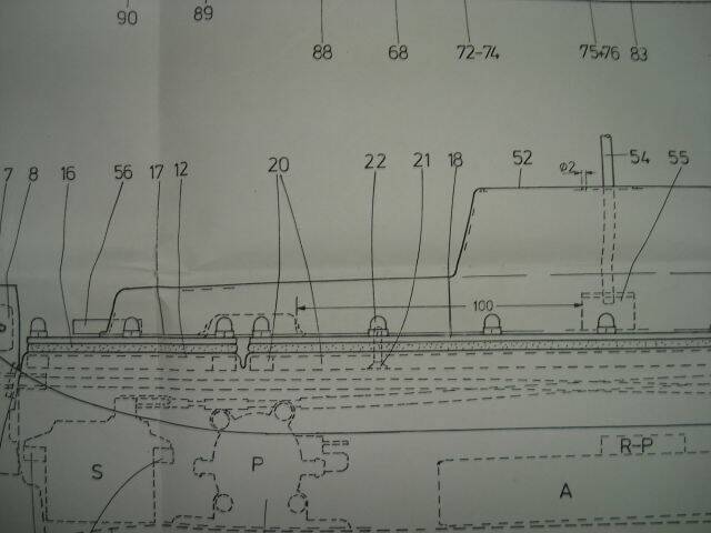

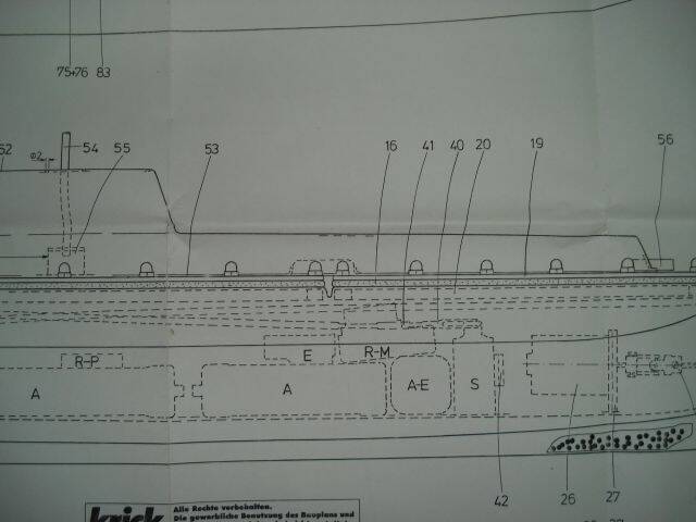

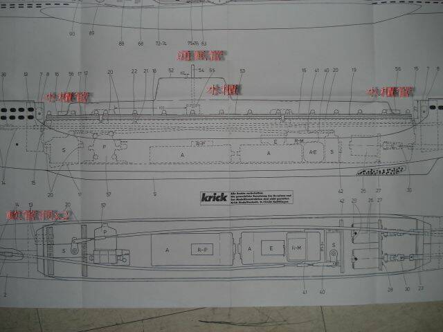

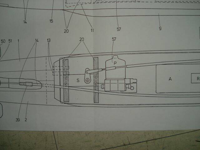

各位先進,小弟看過大家優秀的潛艇作品之後,一時手癢再過年前給他敗下去買了一台德國(krick)制的UII潛艇,她不管是在艦艇的材質上或是說明書的敘述上,都和小弟之前所接觸的日制系列有著天壤之別,都快哭了。
線再小弟遇到一個很大的瓶頸=>壓水櫃
其實他算是一艘能定點沉浮的潛艇,在他艇身中央有一個壓水艙,現在我面臨不知道抽水馬達(p)的兩條軟管到底該如何接?
請各位先進就就偶阿!讓他能順利下水,下水當天偶再請大家吃糖果。
全圖,上半是壓水櫃
全圖,上半是壓水櫃

你先把图纸再照详细点
再把每个零件部分的详细照片发给我
我来帮你研究一下

你這艘素有通氣管的 所以偶在猜他素開啟進水閥門讓水櫃進水潛艇下沉 關閉進水閥門 打開通氣管 水櫃開始抽水 潛艇上浮 所以應該素這樣裝
一端接到水櫃 (抽水)
一端接到WTC外(排水)
再不然多貼照片 讓偶們大家動動腦!!

一開始我也是覺得是如大大所說的這樣,可是,實際上有兩個問題:
1.說明書只提到壓水櫃的前後(零件編號16)各開5mm孔洞,並插上編號16的零件,而16號零件是一跟空管,並非氣閥。
2.假設空氣管是用來排水時用的進氣口,那勢必該潛艦不能整艘沉入水中,要不然就抽不到空氣啦!
以上是小弟的想法,還請大家指教。
