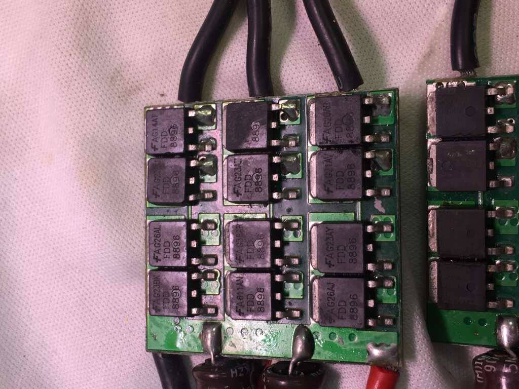

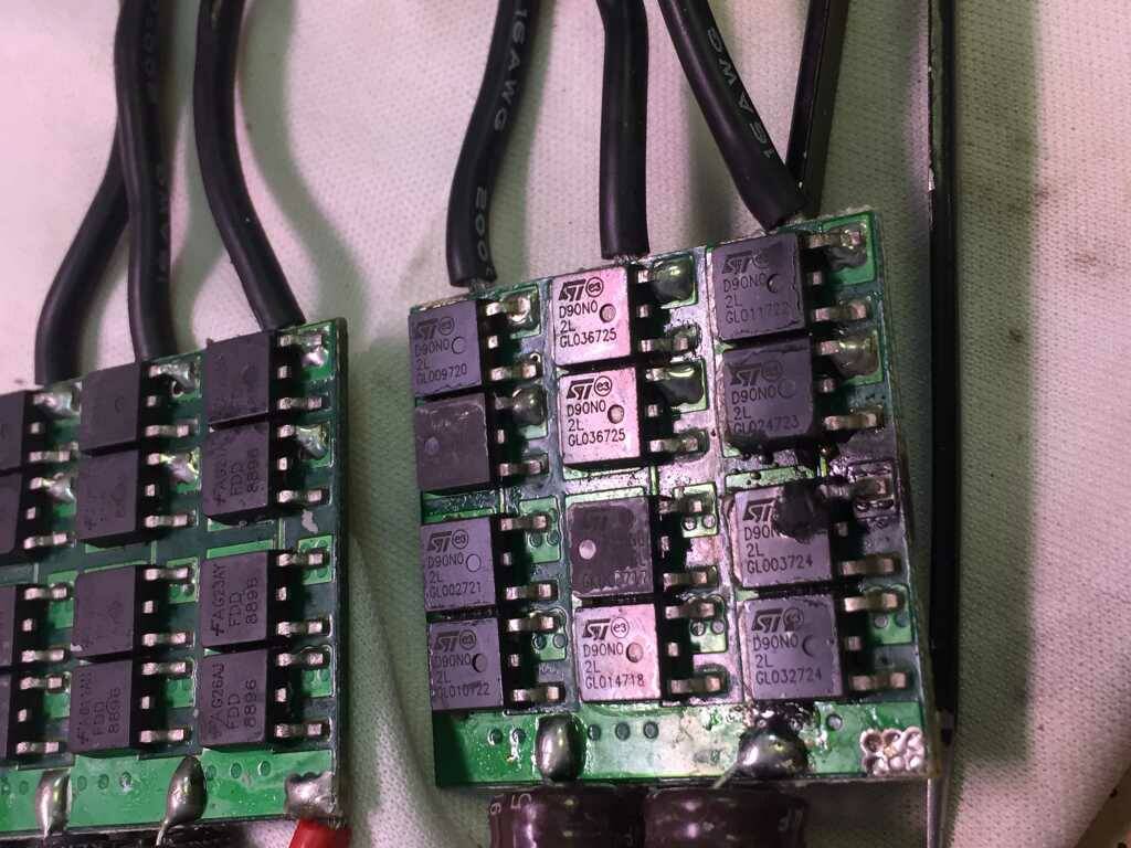

這一批電變,真的被操得很慘。經過檢傷分類
這一個看起來只是被撞過,電容凹了一角,信號線斷了, 應該有救.
這三個有機會可以拼成一個, 希望有機會救一個.

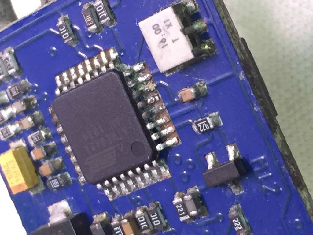

這一個泡到水, 連銅綠都瀰漫到IC腳, 電容也銹斷了, 沒救了.
這2個.....看起來有救, 其實......很難, 因為 2個的BEC電路都掛了, 連MCU也陪葬了,
甚至連Power MOS都是來自三種不同廠牌批號的.
檢傷分類完畢, 時間不早, 明天再貼維修過程.........

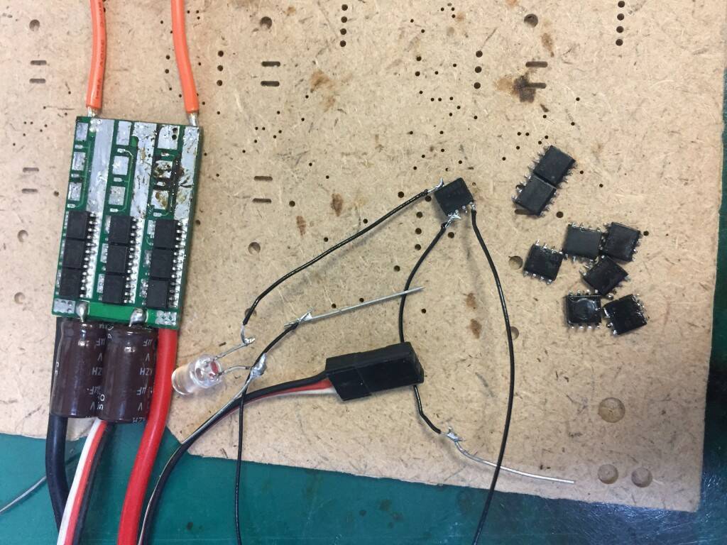

檢傷後, 可以修的, 先開工.
準備移植 MOS. 解焊之後要整平焊點, 散熱片接觸面才會平整.
移植完成,
測試影片...
https://www.youtube.com/watch?v=NfTear0t0fg
開機的音樂聲音不對,  馬達啟動不起來, 表示還有故障的 MOS 沒找出來.

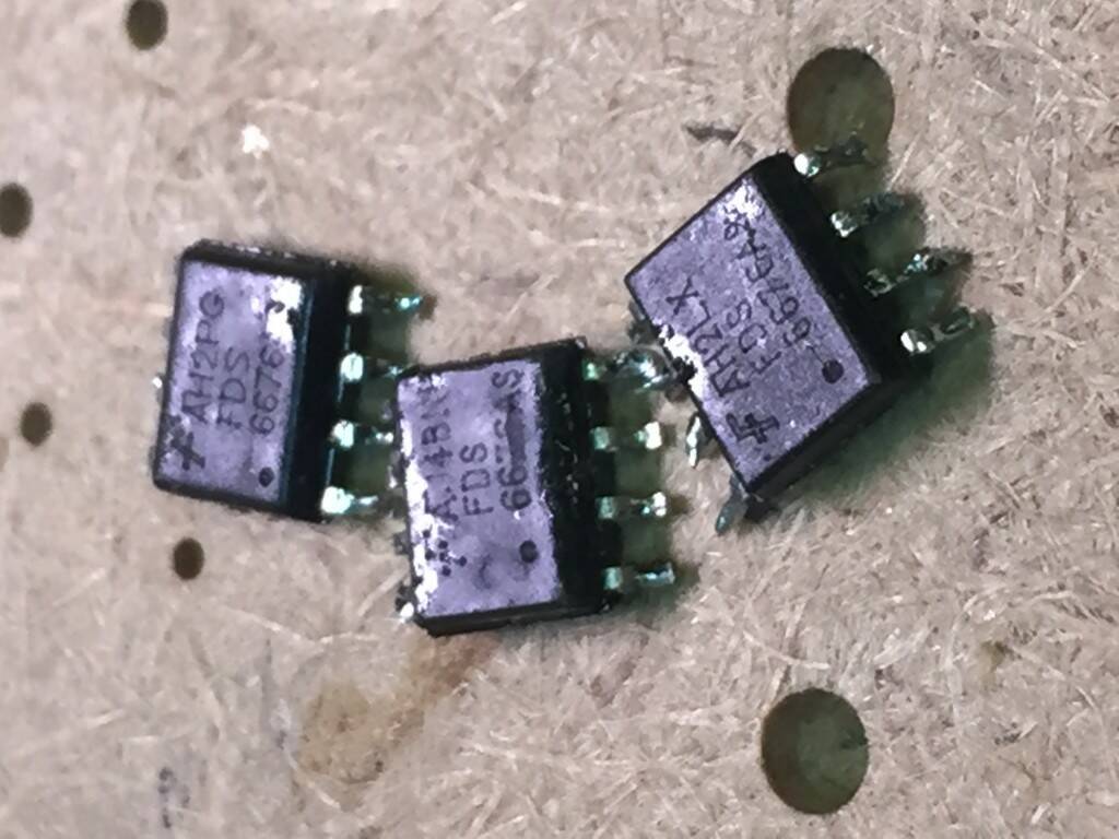

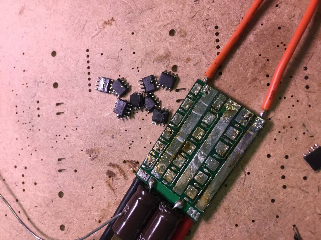

利用工作的空檔,再繼續把上次沒修好的MOS拿出來修。
先拆PMOS,用LED接個小電路來檢查是否正常工作。
找到了,這三個掛了
找到了,這三個掛了
接下來換NMOS.
接下來換NMO
接下來換NMO
找到了, 就是這三個掛點
先拆PMOS
先拆PMOS
